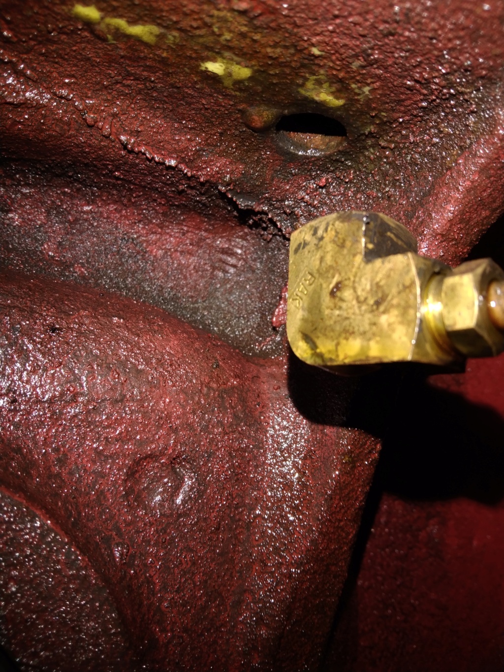

Le week-end dernier j'ai fait l'achat d'un étau limeur Cincinnati Chomienne EL350.
Une restauration sera a prévoir mais dans un premier temps juste le nécessaire pour pouvoir faire les premier copeaux. Après avoir ouvert tous les trappes et tout regarder de prés la machine j'ai trouver un problème pour la lubrification du lardon gauche, sur le tuyau l’arrière il manque le dernier morceau.
Faudra voir pour refaire le morceaux manquant,derrière la trappe d’accès aux pignon j'ai trouver un morceaux de tuyau mais pas sure que ce soit celui qui manque puisque au bout il est fileté et le tuyau d'origine semble assemble avec des olives. J'ai aussi un doute sur la façon que la tuyauterie est suppose être raccorder au lardon gauche,de ce cote c'est juste un gros trou avec le tuyau qui est dedans.De l'autre cote sur le lardon droit c'est un montage différent avec une vis dans le trou et dans laquelle le tuyau passe.
La différence de montage peut être expliquer par le fait que le lardon droit est en dehors du compartiment de l’huile mais je m'attendrais a voir un montage similaire a gauche, Je ne suis pas sure si jeter de l'huile dans le sens du trou est suffisant pour la lubrification. Si quelqu'un qui possède le même étau limeur pourrait regarder comment le montage est fait j'en serais ravit.
Vous avez peut-être remarquer dans les premières photos que la majorité des plaques sont manquante. Pourquoi?, je ne sais pas mais j'aurais aimer tenter de les reproduire. Donc si quelqu'un pourrait me montrer a quoi elle devaient ressembler ce serrais l’idéal.
J'ai déjà essayer de faire quelques copeaux mais le barreau que le vendeur m'a donner pour faire de l'outillage n'est pas dure et n'a donc pas fait grand chose,je ne sais pas ce que c'est qu'il m'a donner mais ce ne semble pas être du HSS. Une deuxième tentative a été fait avec un foret casser mais difficile de tenir quelque-chose de rond mais j'ai réussi a faire un semblant de copeaux. Mes connaissances en usinage sont très limiter et je n'ai jamais fait de l'usinage a l’étau limeur ou tailler des outils donc je serrais très intéresser par tout ressource pouvant me guider pour apprendre a me servir correctement de l’étau limeur.
