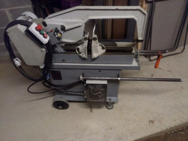

Une jolie machine avec une bonne capacité pour une utilisation amateur.
Ces machines sont un peu boudées aujourd'hui car ça coupe moins vite qu'un ruban, mais pour avoir une de ses "descendantes", je trouve que ça fonctionne plutôt bien et c'est efficaces pour couper des grosses sections !
J'ai une HBS 210/240 (plus récente elle est de 1999), vu le prix d'achat je ne me plaint pas.
Pour les vitesses, il y a deux vitesses électriques mais j'utilise principalement la petite vitesse, en GV, il faut ou attacher la machine, ou avec un long fil dessus car elle a tendance à vouloir faire le tour de l'atelier.

Une photo de ce que j'ai:
J'ai ajouté les roues et les poignées pour pouvoir la déplacer facilement. Il faudrait que je remette 2 autres pieds sur l'arrière pour que la machine ne soit plus sur les roues afin de la rendre immobile si je veux couper en GV.

Je viens de regarder la notice de la tienne apparemment mecanosoudée : 170 kg. C'est juste la moitié du poids de la VBS 242 (toute en fonte) : 340 kg pourtant à peu de choses près du même gabarit et un peu moins rapide. Pas etonnant qu'elle bouge à pleine vitesse si elle n'est pas ancrée dans la dalle. Et je pense que les vieilles Ultra doivent être encore plus lourdes. Et de memoire bien plus lentes...
- Messages : 6413
Re: Kasto VBS 242
Oui toute la partie basse est en mécano soudé, pour l'archer ça à l'air d'être la même fonderie..
