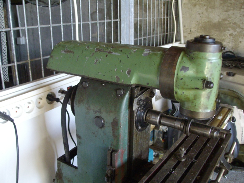

Voici quelques photos de la fraiseuse, avec la tête provisoirement posée dessus.
Au départ je pensais la monter tel-quel, mais la hauteur sous tête ne serait que de 17 cm, bien trop peu (ma tête à aléser montée, avec l'outil fait déjà 15 cm), il faudra donc que je confectionne une rehausse de 10 cm environ. Je pensais la faire en fonte (mais quelle nuance) ou, au "pire" en XC48.

Pour la rehausse, je pensais partir sur un "truc" de ce genre:
Par contre, je sais pas trop si je le fais en tôles (xc48) assemblées par boulonnage se sera assez rigide (je suis nul en soudure et je ne connais personne pouvant me dépanner sur ce point)
