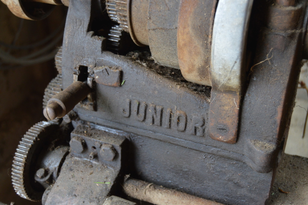

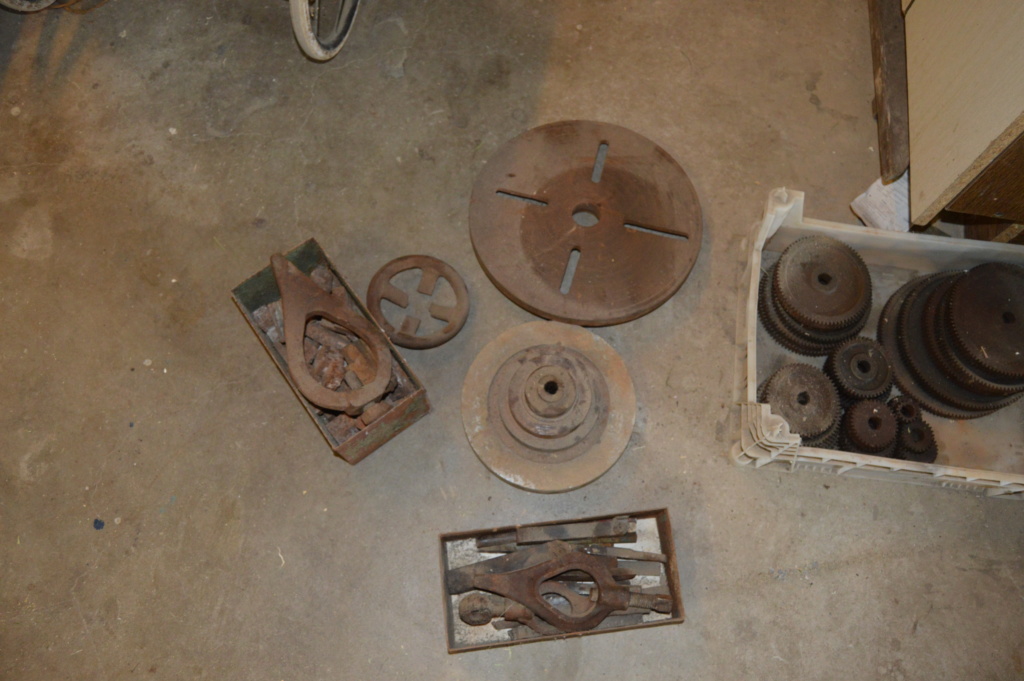

Et viens le moment ou l'on se dirige droit sur le fameux bâtiment a démolir ou est entreposé le vieux tour a métaux
et le voila en fin en image
on discute du prix bon je crois que les 100€ que j'ai payer c'est pas cher payer
Bon il est super crade mais parfois la crasse conserve bien mais elle a l'art de cacher les gros défaut
IL n'est pas du tout bloqué tout tourne parfaitement
Je n'ai pas senti de jeux dans la broche, c'est déjà bon signe
je l'ai démonté en gros hier et ramené a la maison oui je commence le démontage plus complet

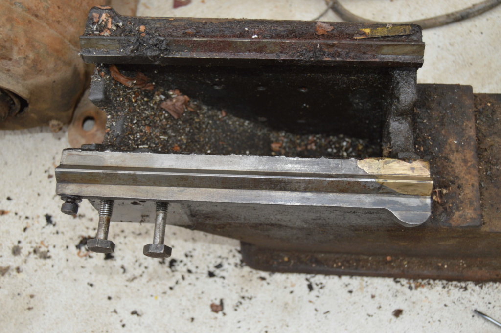

Bon la broche na pas de souci pas de jeux ni latéral ni longitudinal
Franchement il a bien morflé,se petit tour, des grosse réparation on étés faite,
sur la poupe fixe
je soupçonne un arrachage par levage, il ont du passé la sangle par le mandrin
sur le banc la c'est plus tôt la grosse merde de chez grosse merde
et le trainard qui a bien morflé aussi
Pour le reste sa va je n'ai rien découvert d'autre, en fin si des clinquant un peux partout , notamment sur la poupée mobile
je soupçonne que se tour a qm bien travailler après sa chute, surement pour faire de l'ébauchage a mon avis en fin je crois ( je crois que c'est une chute dus a la rupture de la poupée fixe, au vue des dégâts )
Je vais aller voir un voisin qui est tourneur fraiseur a la retraite, il a commencer comme apprenti et a finis chef d'atelier , carrière complète dans la même société , il doit être compétant
j'ai déjà mon id pour réparé tout sa car je n'abandonne pas a se stade , il mérite une seconde vie et si c'est irréparable on fera comme cela, mais j'ai bonne espoirs , j'y crois
En suite les palier sont en bronze, il sont marqué, je ne sais pas si il sont mort ou pas
si le banc est réparable je les ferais reprendre dans un atelier d'usinage, et la broche aussi, mais avoir si le banc est réparable
Pour le moment c'est nettoyage complet, en suite montage a blanc puis démontage et peinture , je veux tout vérifier
priez avec moi pour que cela sois réparable
