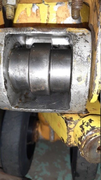

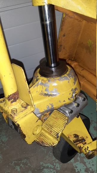

Bonsoir mes deux compagnons,
J' ai tout démonté, voici les photos. Il y a deux joints en plastique dur (de couleur brune) hs. Pour les autres je ne sais pas, je vais voir demain s'il est possible de trouver ça en local. Le ressort et le soufflet, je pense que ça va etre plus difficile.
Les autres photos vont suivre

Salut.
Pour le ressort, il est possible d'en refaire un au tour avec de la corde à piano. Mais ce n'est pas toujours simple. J'ai déjà essayé d'en souder. On parvient a assembler les morceaux, mais le ressort recasse rapidement. Le plus simple serait de récupérer un transpalette Identique HS.
Pour les joints bruns, il s'agit peut-être de bagues composites chargées bronze. Si c'est du composite il y a une bague plus un torique par joint. Les bagues ont u e csection rectangulaire
https://www.francejoint.fr/joints-hydrauliques/joints-de-tige/beca-151-153-155/
C'est le modèle qu' il faut plier en cœur au remontage.
S'il y a pas deux pièces par joint, alors ce sont probablement des joints toriques a section circulaire en élastomère fluoré genre FKM, Viton etc.
On peut en trouver facilement, mais tu peux aussi mettre des joints nitrile puisque l'huile des transpalettes ne chauffe pas. Les joints Viton sont plus durs et donc un peu plus difficiles à monter.

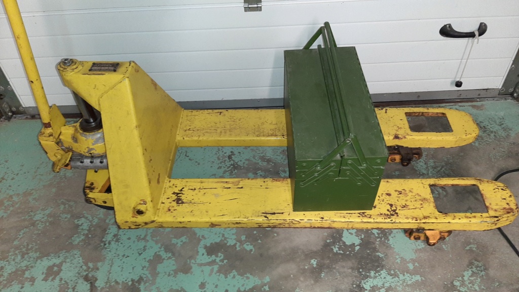

transpalette Fenwick
Bonsoir messieurs,
Je reviens vers vous avec un énorme sourire. J' ai tout remonté hier et pas une goute d'huile au sol.
je vous remercie pour vos conseils et votre patience. J'espère que ce fil servira à d'autres novices car franchement ce n'est pas évident de démonter ce genre de produit sans vue éclatée.
Je n'utilise ce transpalette que deux fois par an lorsque je nettoie à fond mes garages pour déplacer une toupie en fonte.
Par contre, je vais en avoir besoin chez mon fils pour évacuer environ 40 m2 de carrelage de la terrasse au trottoir. L'accès est goudronné mais pas assez large pour ma remorque.
Je vous remercie encore et j'espère que ma réparation tiendra au moins 20ans voire plus…
Bonne continuation.
