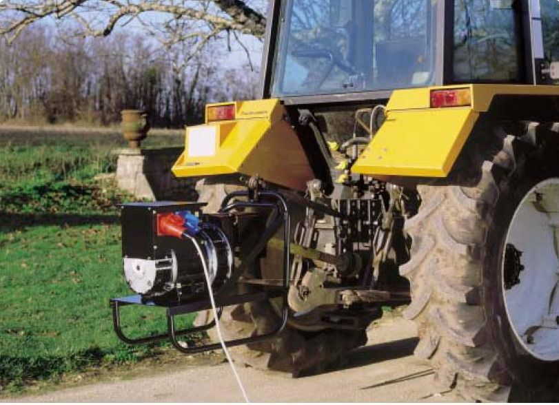

J'étais peut être trop dans mon truc en écrivant le message ... Je meuh mal expliqué.
Ce que je voulais dire c'est que ce poste à souder rotatif ressemble plutôt à une génératrice de secours pour exploitation agricole que l'on installe sur la prise de force du tracteur. Dans le passé, il existait aussi des PAS mixtes (génératrice et rotatif) que l'on branchait sur la prise de force. (540 tr/mn)
Mais sur celui là, il manquerait le multiplicateur pour passer au minimum à 1500 tours. Le propriétaire l'aurait récupéré pour le monter sur un chariot. (?) A ce moment là, en l'alimentant en 380 tri, (position étoile) il aurait servi de rotatif (?) Mais vu les puissances, c'est un peu juste. Si on fait un calcul bête et méchant, 60 volts pour 140 ampères, ça fait 8,4 KW sans parler du cos phi. Soyons sympas : 0,7 soit 12 KW à fournir. Au bas mot, 16,3 chevaux. Hors, la génératrice est donnée pour 3 KW. Pas possible.
Reste à confirmer la vitesse de rotation pour l'entrainer avec le diesel. Un bobineur pourrait vous le dire en vérifiant le nombre de pôles. Si mes souvenirs sont exacts : 2 pôles = 3000 tours. 4 pôles = 1500 tours, 16 pôles = 700 tours. Donc pour le diésel Lombardini, faudra tourner très vite pour avoir toute la puissance, et mettre peut être des courroies pour avoir la bonne vitesse. Et encore, ça va fumer ! Mais pour passer de la 2,5 ou 3,2, ça devrait le faire.

Ce que je voulais dire c'est que ce poste à souder rotatif ……….
lequel ?? celui de la photo sur le tracteur ?

Bah non, celui que BFG 59 vient d'acheter ... C'est bien le sujet de la discussion, non ? Ou alors, j'ai loupé quelque chose. Veuillez m'excuser.
