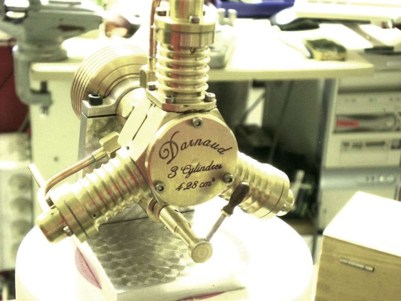

Voici le petit frère que maximus réclamait.......
Non il ne sagit pas du Baujolais nouveau, mais du 3 cylindres Darnaud , comme dit dans Master chef , la célèbre émission, il à été revisité.
Les modifications portent:
1/. sur l'embiellage par bielle maîtresse.
2/.Montage sur le carter d'un cylindre démontable pour passage de la bielle maîtresse.
3/. l'alimentation des cylindres par culasse monobloc.
4/. le distributeur-inverseur est inversé.
le voici en images:
Darnaud 3 nouvelle cuvée. Dscn1816
Darnaud 3 nouvelle cuvée. Dscn1815
Darnaud 3 nouvelle cuvée. Dscn1814
Bonne dégustation,
Willy.

Hello Willy Darnaud 3 nouvelle cuvée. 2998821839
Très beau moteur, juste un infime détail qui me dérange, comme souvent, sur ces jolis moteurs à vapeur :
les vis à tête creuse Embarassed

Darnaud 3 nouvelle cuvée. 431767 Willi, voila un magnifique "Darnaud" j'apprécie la recherche personnalisé, bonne idée d'avoir déporté l’inverseur en
dessous et avec sa belle commande.
Lil à écrit
Hi! hi! bienvenue au club Laughing

encore une belle machine, c'est vrai que des goujons et écrous serai un plus
amitiés

Bravo Willy
Bel réinterpretation du Darneau Razz
Je ne saisi pas trop les réserve de Lil concernant les vis a tete creuse ?
Trop présente, visible?

@Procule a écrit: Je ne saisi pas trop les réserve de Lil concernant les vis a tete creuse ?
Même si l'invention des CHC date du début du siècle dernier et que certains brevets US datent de la seconde guerre, la démocratisation des "BTR" n'est pas vieille; elles ne sont jamais présentes même sur les plus récentes machines à vapeur.
J'y vois une minuscule petite "faute de goût" au même titre que serait l'emploi d'une empreinte Torx de sécurité Basketball

Merci pour vos compliments.
Désolé pour Lil qui à la nostalgie des boulons à tête hexagonale pour ce genre de machine @ , nous sommes loin du fardier de Cugnot ou de The Rocket de Stephenson, mais loin de moi l'idée d'utiliser des vis THC si je réalisait un moteur à balancier avec colonnes décorées de feuilles d'acanthes
J’ai simplement réactualisé un moteur contemporain de la moitié du siècle passé avec la visserie actuelle et constate que des fabricants de moteurs vapeur utilisent circlip et O-ring inconnu à la belle époque. Shocked
A+, vers de nouvelles aventures.

Magnifique !!!! Tu places la barre très haut.
Je crois voire que tu as fait des trous de décompression en haut des cylindres ou est ce une tache sur mon écran ??

Bonjour Charly,
Les trous visibles sous la bordure des cylindres sont les trous de forage avant taraudage.
