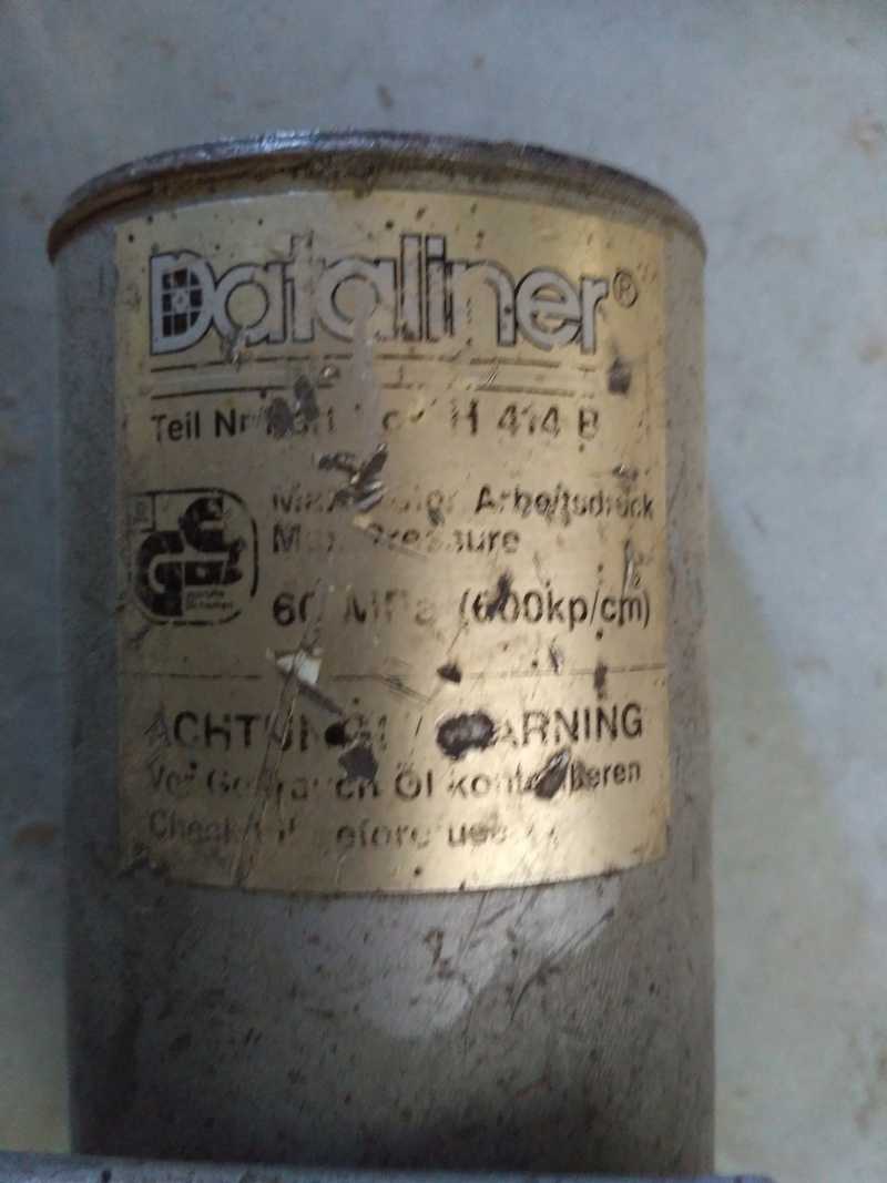

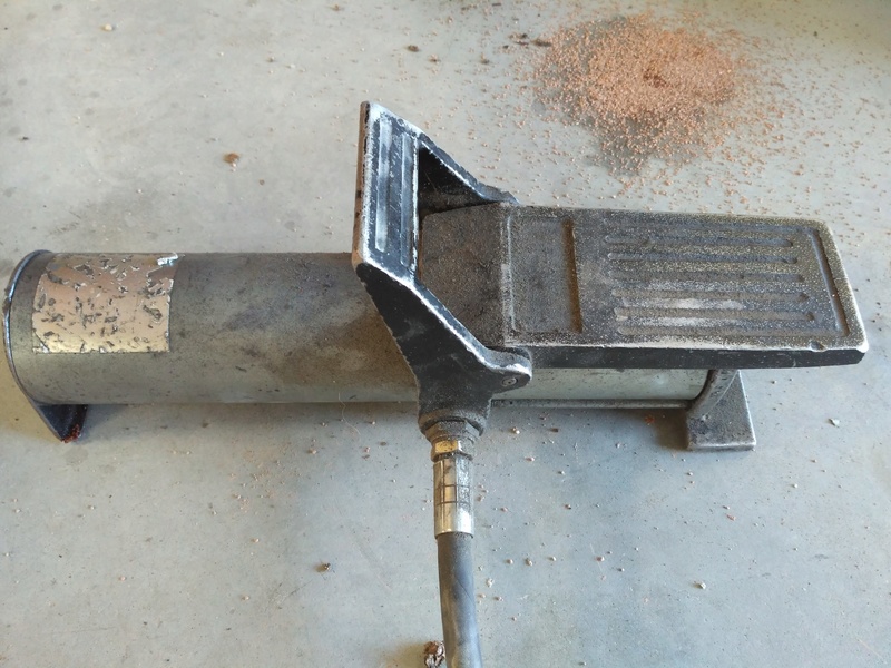

Bonjour, comme je l'ai dit dans ma petite présentation, je suis carrossier et je suis embêté avec ma pompe hydraulique à commande pneumatique pour mon vérin de traction pour le redressage des carrosserie.
Je voudrais connaitre la façon de purger cette pompe et de refaire le niveau d'huile. C'est une pompe NIKE hydraulique.
Merci d'avance à qui pourra de renseigner.

Je m'étais bien juré de ne plus répondre aux questions d'hydraulique vu le silence de certains qui ne prennent même pas le soin et le temps de venir dire la fin de leur dépannage et encore moins de dire un quelconque merci........Mais tu sembles être d'une autre veine et tu m'as fait changer d'avis, à moins que ce ne soit l'influence causée par l'arrivée d'un jeune président......
Si tu ne trouves aucun bouchon ou évent du réservoir de la pompe, il te reste la possibilité de remettre de l'huile dans le réservoir en la faisant passer par le tuyau de refoulement. En effet, quand avec la pédale tu laisses revenir le vérin, l'huile retourne bien au réservoir. C'est bien sûr irréalisable avec un entonnoir
mais comme tu as sûrement une autre pompe manuelle voila ce que je te conseille : tu allonges complètement un vérin avec une pompe manuelle, tu débranches ce vérin sorti et tu le raccordes à la pompe pneumatique que tu mets en retour.
Ainsi, l'huile envoyée par la pompe manuelle (que tu dois savoir remplir) se trouvera transférée dans la pompe pneumatique. Ce transfert qui souvent est vécu comme dérangeant est ici un moyen facile de remplir un réservoir qui doit être une vessie souple pour ne pas avoir de fuite extérieure.
Quand à la purge, je pense que si air il y a, c'est au niveau du vérin qu'il faut le chasser : bien mettre l'orifice en haut et ouvrir le clapet du coupleur (attention à la douche).

après démontage, voici ce que j'ai trouvé : 1,2 et 3 sont dans A et c'était seulement 1 qui était desserré et de ce fait quand j'actionnais la pompe, ça ne montait pas en pression. Maintenant elle refonctionne à merveille.
