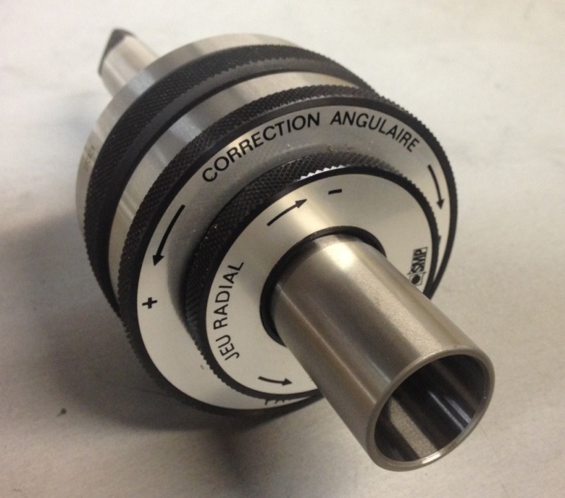

Bonjour à tous.
Le mandrin flottant n'est cher que tant qu'on n'a pas détruit une pièce de valeur. Et ça arrive plus vite qu'on ne le croit...
Pour ma part, j'ai acheté d'occasion exactement le modèle présenté par Lil. Il compense les défauts axiaux et les défauts radiaux. Ce mandrin dispose de réglages qui limitent la compensation. C'est interessant notamment au tour parce que ça évite que la gravité face exagérément tomber l'outil avant son introduction dans la pièce. On évite ainsi "l'entonnoir", partie rayonnée à l'entrée de l'alésage.
Après m'en être servi chaque fois que je recherchais de la précision, je ne reviendrais pas en arrière. Il n'y qu'une seule fois où j'ai tué une pièce avec ça et c'est vraiment de ma faute. Je voulais agrandir sur la fraiseuse un alésage comportant une rainure de clavette. L'outil a dévié. J'aurais dû utiliser un montage ultra-rigide, et parfaitement centré avec par exemple une fraise très courte puis un alésoir DIN 619 monté sur un arbre court. Mais j'ai agi dans réfléchir et j'ai obtenu un alésage excentré... Je plaide coupable.
C'est l'exception qui confirme la règle.
Pour les cas plus courants, je n'ai jamais pu réussir de longs alésages de petits diamètres precis directement sur le tour sans mandrin flottant. Quand la longueur est importante, il y a toujours un peu de conicité. En effet, même si la contrepoints était super bien réglée, l'usure du banc du tour ne peut être rattrapée que par un retrofittage soigné. Et ça coûte bien plus cher qu'un mandrin d'occasion.
Le problème de conicité lié a l'usure du banc existe aussi quand on travaille à l'outil à aleser. Mais si l'usure des glissières de traînard est plus importante que celle des glissières de poupée mobile, l'impact est normalement plus faible puisque l'outil est réglé à hauteur du centre. Son déplacement se produit tangenciellement et non radialement comme dans le cas d'un alésoir.
Il y a quand même possibilité d'obtenir des résultats acceptables sans mandrin flottant dans certains cas particuliers.
Quand un outil à aleser ne passait pas j'étais contraint d'ébaucher au tour et de finir à l'alesoir à main. C'est acceptable pour des pieces unitaires avec des alésages courts débouchants.
Mais pour les longs trous borgnes DE PETITS DIAMETRES, je procédais aussi en flottant : ébauche et demi- finition au tour puis finition à l'alesoir machine monté en pinces sur la fraiseuse et pièce tenue à la main sur la table de la fraiseuse. Ça fonctionne assez bien pour les petits alésages avec un alésoir qui coupe très bien. Mais c'est quand même une pratique qui peut être dangereuse. Il ne faut surtout pas essayer de retenir la pièce si l'alesoir bourre. De plus, ça suppose que la face d'appui de la pièce sur la table a été dressée parfaitement perpendiculaire à l'alésage demi-fini. Ce qui pour moi signifiait dressage et demi-finition par retournement dans un mandrin à pinces. Tout le monde n'a pas la chance d'en disposer.
