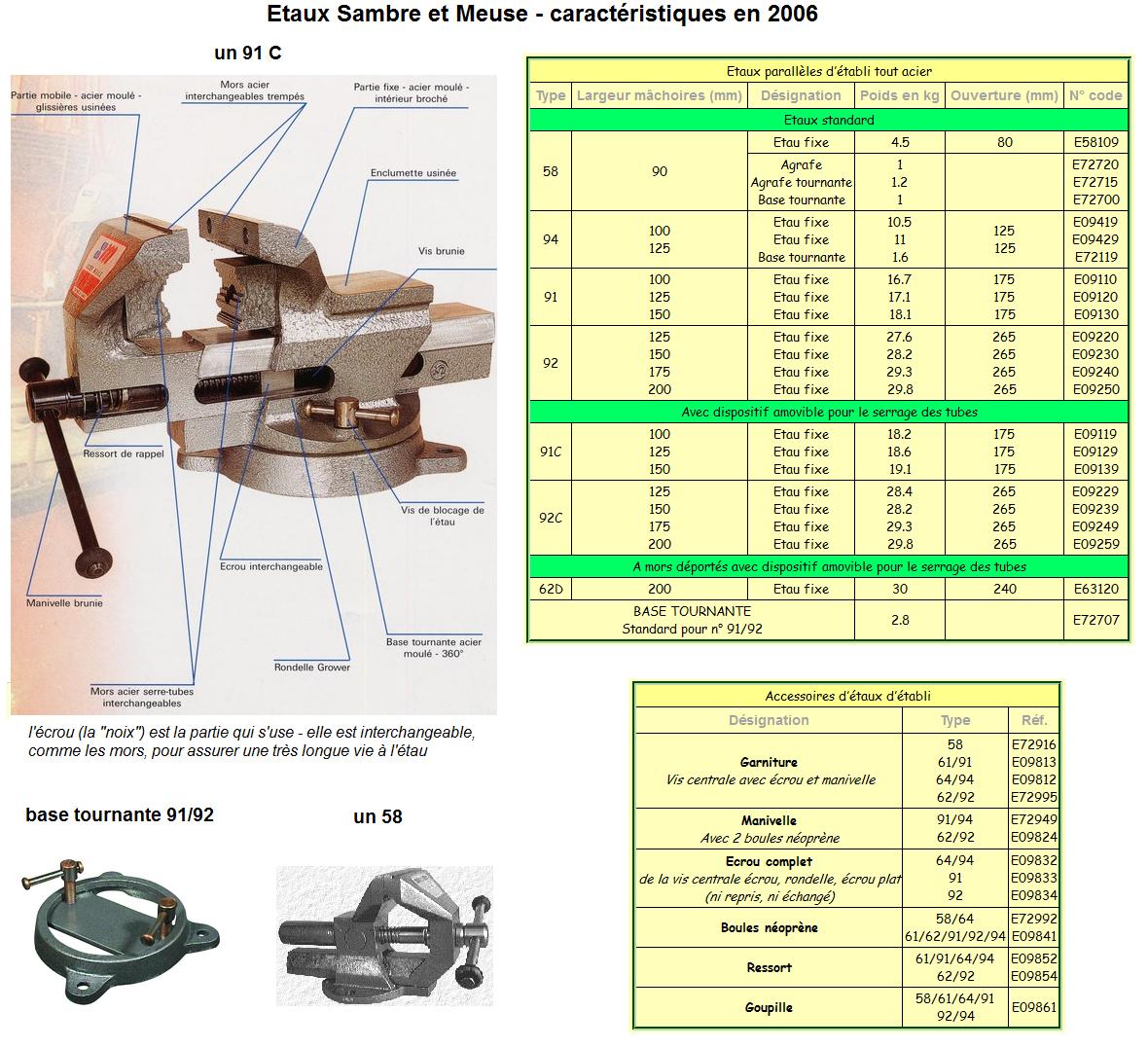

belle affaire
en revanche costaud ne veut pas dire nimportnawak et si sur le 2° tu sers uniquement sur le bout supérieur des mors (tres rallongé???) tu risque de les arracher
Mais en montage normal, les machoires d'un S&M étaient (S&M ne fait plus d'étau) donné pour résister a 20 Tonnes
j'ai trouvé ce petit document histoire de faire connaissance avec tes étaux (qui bien que de générations différentes ont des pièces communes ...)
http://www.lescesari.fr/bricolages/etaux/etaux_vue_sambre.htm
