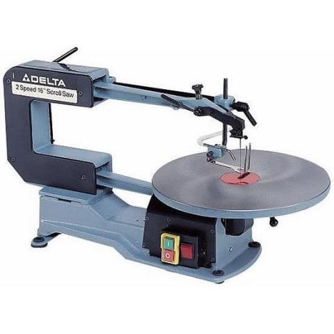

Je vais entré rapidement dans le vif du sujet. Je possède une chantourneuse à bois Delta 40-560, 2 vitesses, moteur 220 monophase avec un condensateur
Machine qui à deux interrupteurs , 1 pour marche/arret et l'autre pour vitesse haute ou basse
Machine   qui à toujours été entretenue comme il ce doit, soufflette et huilage  ...... et lors d'une réalisation de pièce en petite vitesse le moteur c'est arrèté net , on entend le ronronnement du courant qui passe mais le moteur ne lance plus le machine ...Mais en grande vitesse le moteur fonctionne et fait tourner la machine ..............
Est ce que quelqu'un aurait une idée de la panne, sachant que j'ai changer le condensateur et que la panne est toujours présente
Merci pour votre aide
