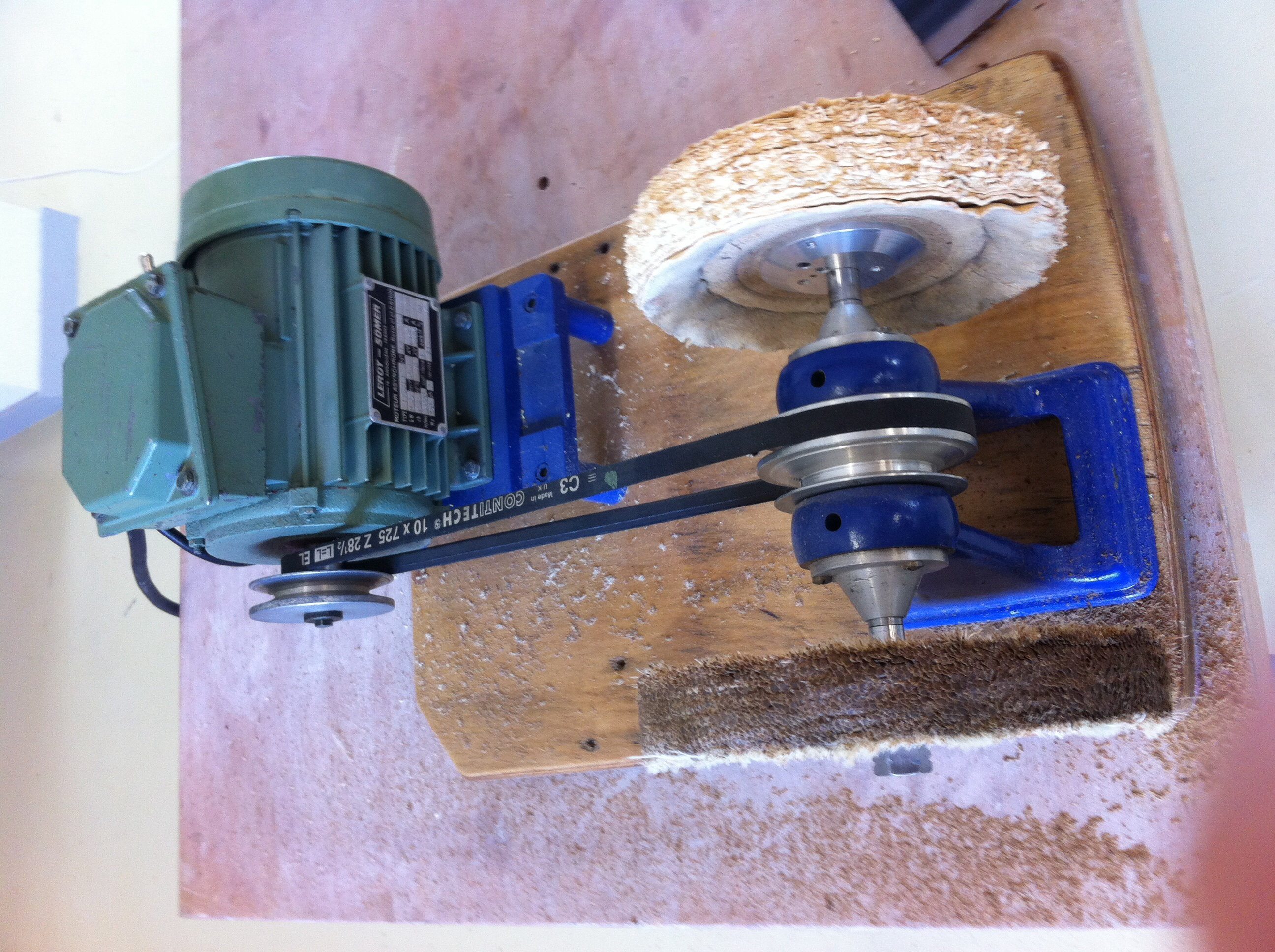

Bonjour, je souhaite realiser ceci :
https://www.zupimages.net/up/15/28/kefb.jpg

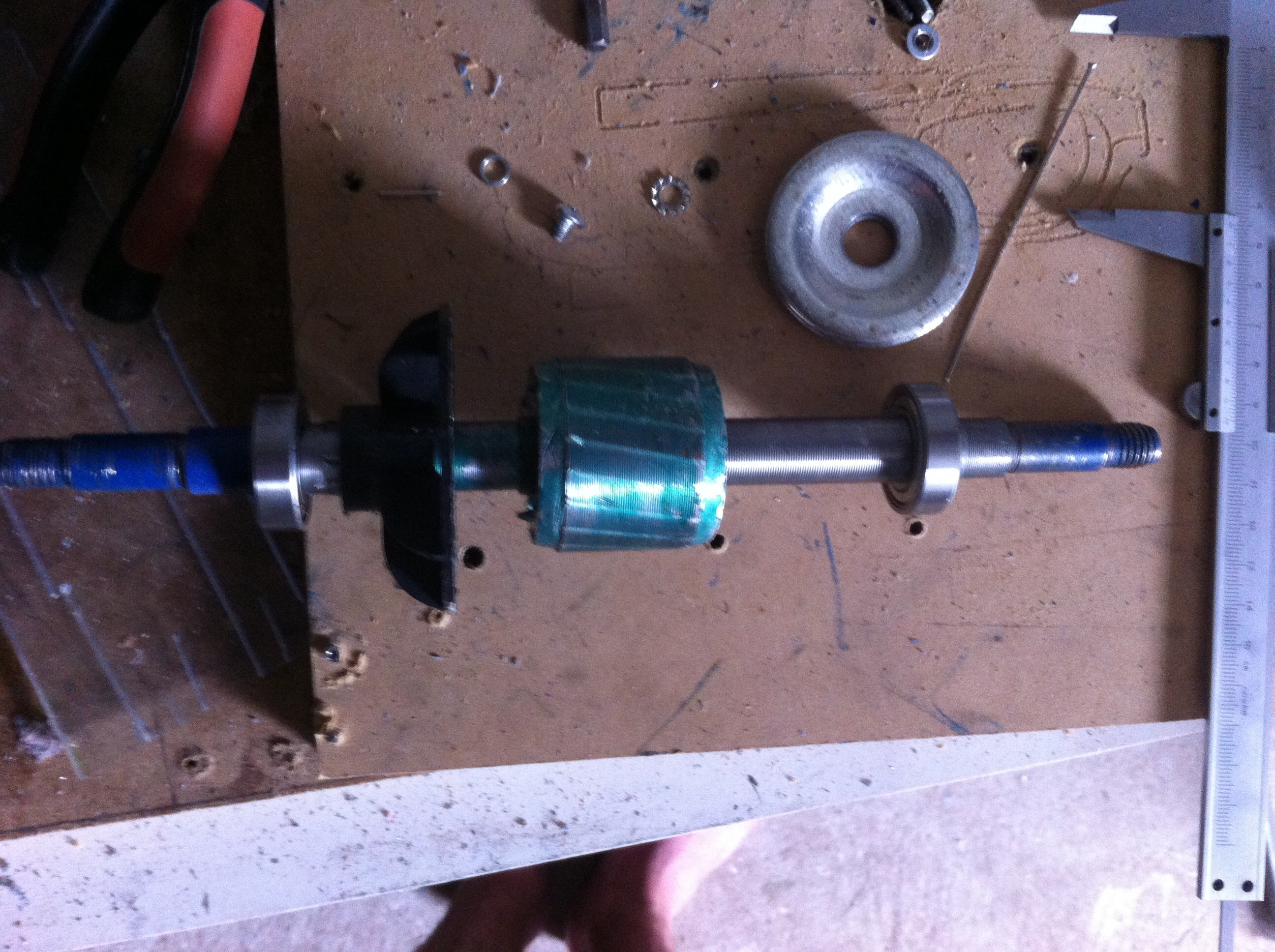

Je dispose d'un moteur, et d'un arbre ( recup)
https://www.zupimages.net/up/15/28/9jnm.jpg
J'ai l'intention d'acheter un pallier pour fixer ce dernier ( la partie la plus epaisse etant de 45 mm)
Cependant je ne sais pas ou installer la poulie afin de reduire la vitesse de rotation. Faut il l'installer sur la partie de 45 mm ou sur l'arbre qui fait 21 mm.
En effet il est peut etre indispensable de virer si c'est possible la partie la plus epaisse ?
Je vous remerci pour votre aide precieuse

Bonjour. Il serait bien d'avoir une photo de l'ensemble moteur et arbre ainsi que les caractéristiques du moteur. Pour réduire la vitesse sur l'arbre, il faut que la poulie installée sur celui-ci soit plus grande que celle placée sur le moteur...

Moteur 0,745 kw, 1480 tr minute, poulie de 50 mm, il me faut donc une poulie de 100 mm avex un alesage a mettre sur le pignon ...
Les photos du pignon sont sur le message precedent. Merci
