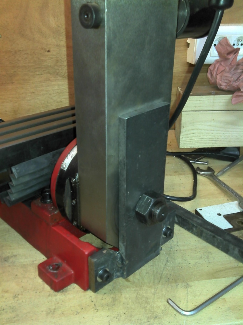

Un peu de nouveau !
En attendant dans extrémités des vis rainurées gentiment pas Lil , je me suis occupé de rigidifier la colonne avec de la tôle soudée, le résultat a l'air plutôt pas mal, ça fléchi beaucoup moins.
La plaque du bas est boulonnée avec deux vis CHC M8 dans le socle en fonte.
J'ai aussi fais 4 trous taraudés M5 sur l'avant du socle pour fixer la platine qui recevra le palier et les fixations du moteur pap.
Heureusement que j'ai eu accès aux perceuses de l'atelier de l'Iut sinon j'aurai bien eu du mal à faire tout ça
Bonne soirée

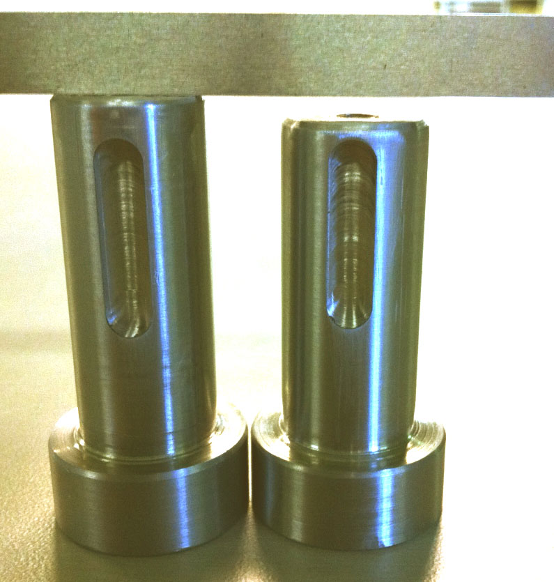

Y m'aurait dit le Tastaboing qu'il s'était gouré de cote et qu'les pièces n'étaient pas les mêmes ?????
Et pis, il aurait coté la position de la rainure de clavette ?????
Toujours pareil, les ingénieurs nous font n'importe quoi, et les manars aux manettes récupèrent les bêtises
Re: Numérisation Sieg SX2
Ah effectivement... J'ai un peu honte là...
J'espère que ça pourra quand même se monter sans difficultée
Mais merci encore Lil pour le service !
Bon week-end
Bon week-end
