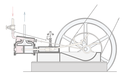

Quand je dit "puristes" c'est que j'ai lu pas mal de choses ou certains se sont fait reprendre mais personnellement je n'en suis pas un.
J'ai essayé de répondre à votre question en vous mettant des photos et une animation sur le principe du "moteur" à vapeur.
Pour le calcul de la cylindrée je ne suis pas assez qualifié n'étant qu'un modeste modéliste vapeur avec une chaloupe de 60 cms de long et un petit moteur de 1Cm3 bicylindres oscillant. Par contre lors d'un rassemblement entre passionnés j'ai suivi une conversation d'un fabriquant de groupes vapeur qui avait amené un petit train de jardin qui entrainait deux ou trois wagons avec des passagers et il expliquait que pour avoir assez de vapeur et de puissance il n'utilisait pas de brûleur gaz mais du charbon.

Bonaoir PapyNano,
J'ai bien aimé justement vos image de bicylindres double effet.
Avez-vous des plans de ce type de moteur ? Comme j'ai écrit dans un autre message, j'ai de la misère à voir comment le tiroir s'attache au volant.
J'ai vu u reportage à la télé il y a une dizaine d'année sur une compagnie de Floride qui fabrique et vendent des moteurs à vapeur de puissance capable de faire avancer des bateaux (genre chaloupe) à vitesse considérable. Il n'y avait pas de chaudière. À la place, une pompe envoyer de l'eau dans un évaporateur à plusieurs niveaux et la vapeur surchauffé était disponible en quelques secondes. La vapeur était ensuite condensé et retourner à l'évaporateur.
C'est ce genre de moteur que je désire fabriquer pour mon application.
