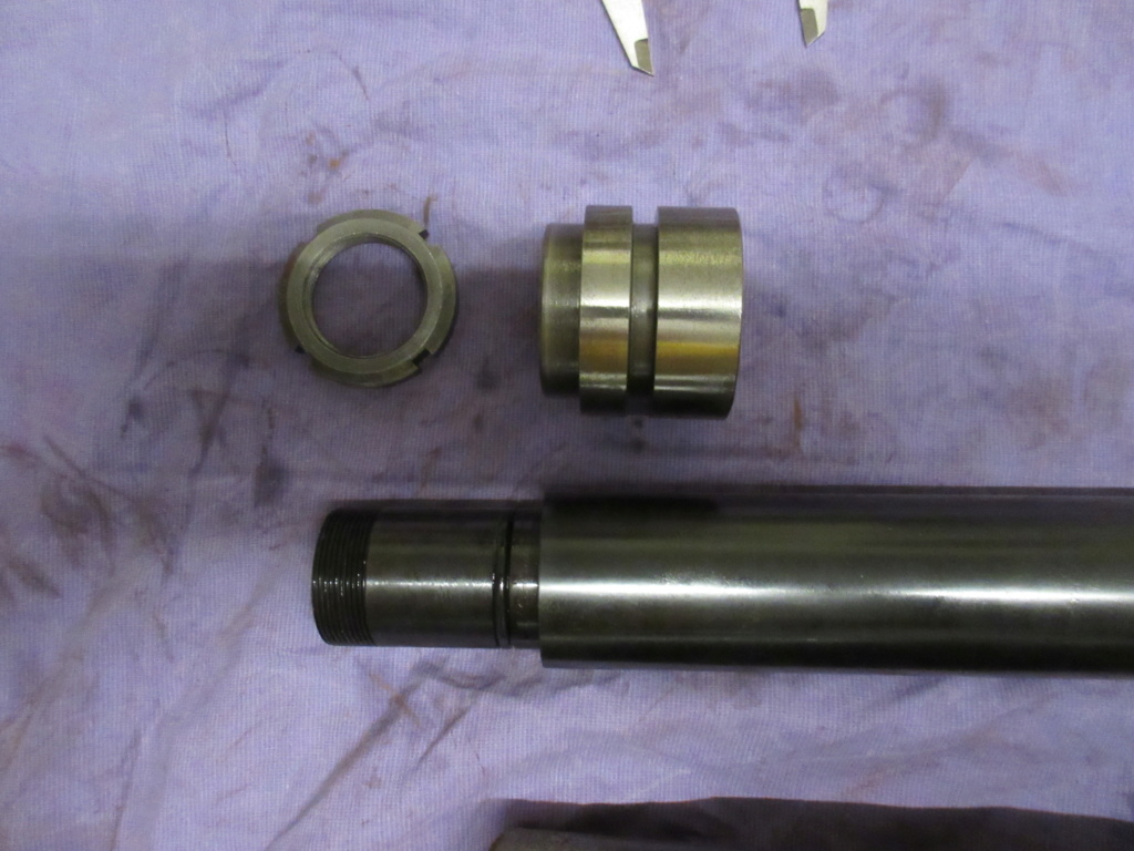

J'ai récupéré une presse d'atelier manuelle de marque FOG 20 tonnes fabriquée en 1980 type 256 9001.

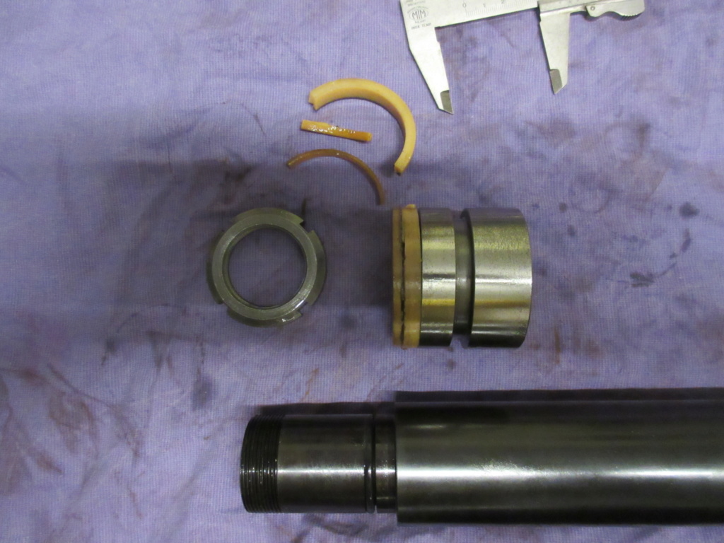

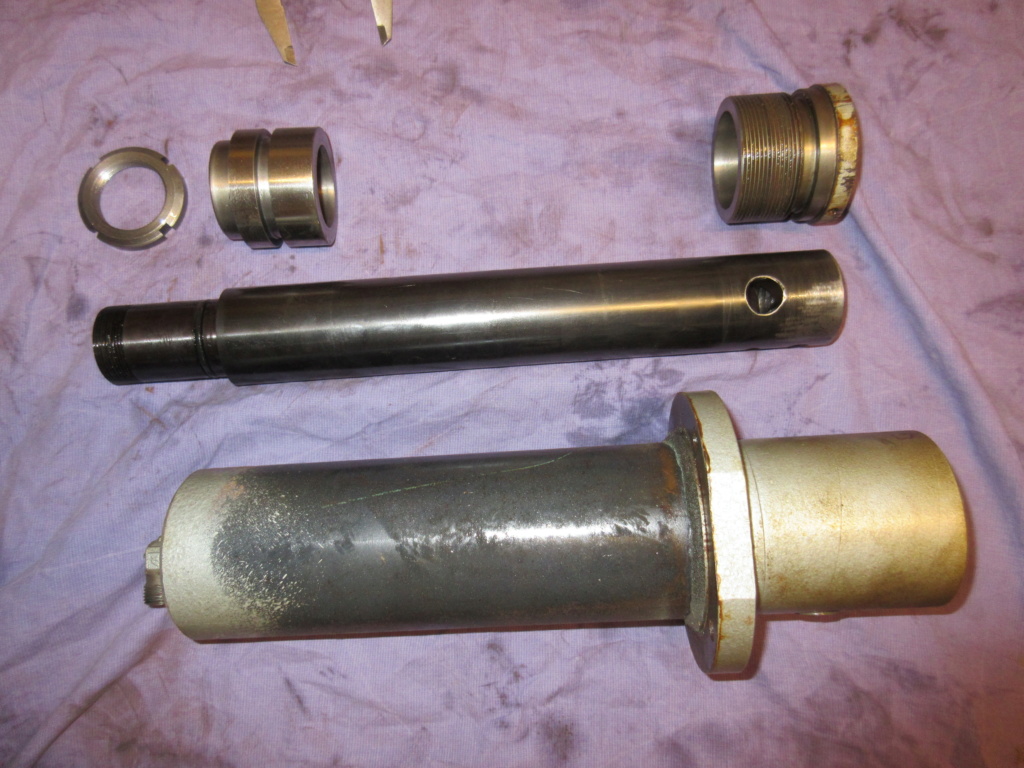

J'ai démonté le vérin et je me suis aperçu que quelqu'un était intervenu avant moi et j'aimerais trouver un éclaté pour voir s'il ne manque pas des joints ou des bagues de guidage car j'ai des gorges au niveau du piston qui sont vides. J'ai appelé chez FOG mais la personne que j'ai eu au tél ne connaissait pas ce modèle.
J'aimerais savoir si quelqu'un peut me renseigner où je peut trouver soit un "kit de joints" soit les joints au détail et quel type de joint.

Je ne connais pas ce modèle.
Souvent sur les verins hydrauliques il y a des garnitures qui servent au guidage mais n'ont pas de fonction pour l'étanchéité.
Ça s'appelle Merkel chez Angst et Pfister et Simrit.
Mais pas Macron chez Hutchinson...

Salut à tous,
Alors j'ai démonté une presse Rassant 20/30t : même taille/époque/principe, peut-être en plus : des rondelles en bronze en bas du cylindre/piston.
Alors attention : en haut de la tige "piston", il y a un alésage : il devrait y avoir un barreau qui le traverse.
Ce barreau est d'un diamètre bien inférieur à l'alésage : il sert de 'fin de course " en prenant appui sur les bagues ( piston complètement en bas = fin de course )
Ce barreau en prenant appui, soulève de quelques dizièmes un ensemble de 2 , 3 ou 4 billes dont une grosse qui bouche le "trou".
Si il manque une bille, la "fin de course" ne fonctionnera plus et c'est la casse assurée...par le bas du cylindre
Je le sais car j'ai récupéré ma presse qui ne "marchait plus" après avoir été duement révisée et tous joints changés ( manquait juste une petite bille de 2 mm ... ) et les bagues étaient enfoncées/détruites ( la seule fois où l'opérateur est allé en "fin de course", quelques jours/semaines après ladite révision )
