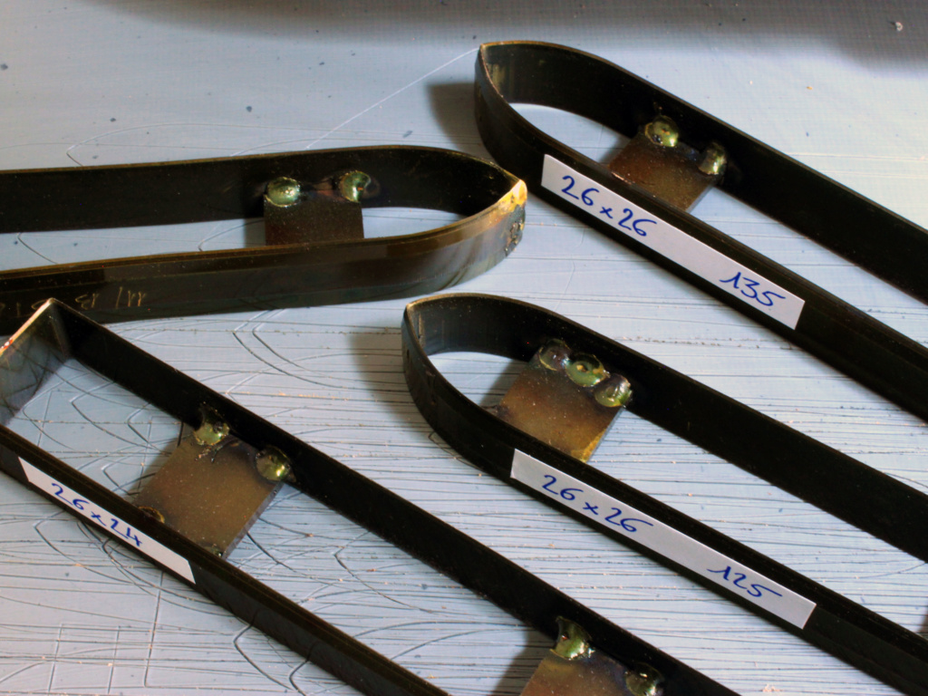

bonjour, j'ai oublié de coller les liens dans mon message précédent...
ici une video du feuillard, a 3 minutes on le voit bien. https://youtu.be/CquWzzaQSZg
et une photo d'un emporte pièce

On comprends mieux !!!!
Le mot "feuillard" s'applique a des bandes de métal mince que ce soit de l'acier , du laiton ou de l'aluminium etc ….
Dans le cas précis de la tôle d'acier bleuie conviendra parfaitement pour du cuir .
Il restera a la mettre en forme suivant ce qui est souhaité et a l'affûter a la lime électrique .
Le travail du cuir ne nécessite pas d'avoir une précision du centième , je pense !

Merci pour vos réponses.En effet pas besoin de précision au centième, mais néanmoins il faut que la coupe soit nette. Dans la vidéo il utilise un acier à priori dédié à cette utilisation vu qu'il est affûté.
En me basant sur ce qu'il est écrit sur la bande d'acier de la vidéo j'ai trouvé ça en Angleterre https://www.partwell.com/rule-die-steel-rds . Je ne trouve rien de ce change en France!
