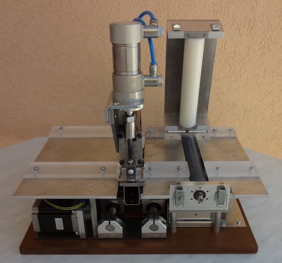

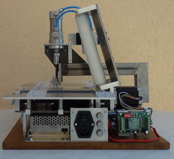

Prototype de perforatrice de cartons pour orgue de barbarie Empty Premier carton en perforation
Message  Bonhumeur50 Sam 21 Nov 2015, 17:04
Le prototype avance et voici quelques photos et une petite vidéo du premier segment de carton en perforation :
Prototype de perforatrice de cartons pour orgue de barbarie Perfo_11
Prototype de perforatrice de cartons pour orgue de barbarie Perfo_12
https://youtu.be/WrCj02v7GNU
Cordialement.
Bonhumeur50
