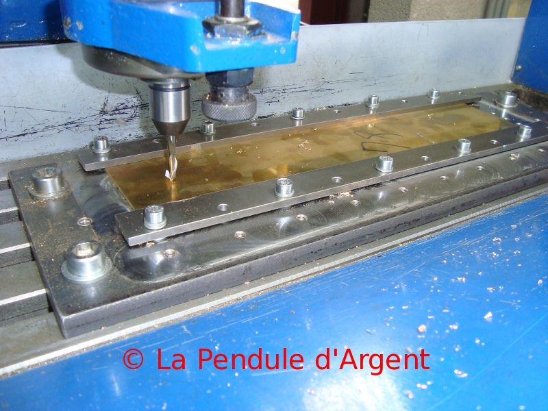

1ère étape : la découpe du diamètre extérieur et des bras de la roue
Les tôles de laiton d'une épaisseur de 2 ou 3mm sont découpées en bandes aux largeurs standardisées
Un outillage a été fabriqué pour permettre le bridage de la tôle sur la fraiseuse numérique
Découpe des bras et du diamètre extérieur
Sur une bande, 5 roues sont découpées automatiquement
