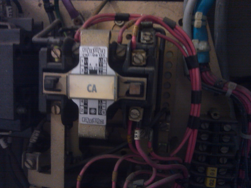

Avec un peu de chance on verra mon contacteur....
Donc les bornes de ma bobine sont bien les 2 vis au centre ( 2 fils rouge sur la borne de gauche, marquage illisible et 1 fil rouge sur la borne de droite, marque 11 )
A ces bornes je n'ai pas de tension quand j'appuye sur start
Merci
Merci
