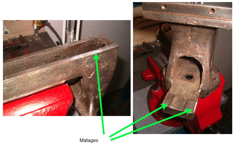

Malheureusement, l'ancien propriétaire devait s'en servir comme enclume ce qui fait que la semelle est matée sur une bonne partie, donc beaucoup de jeu.
Dommage, il me plaisait bien ... mais, bon, il faudrait recharger les glissières au Castolin + un petit coup de fraiseuse pour surfacer ... je décide de le rajouter à la liste des objets à retaper.
