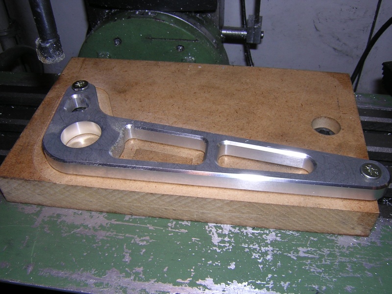

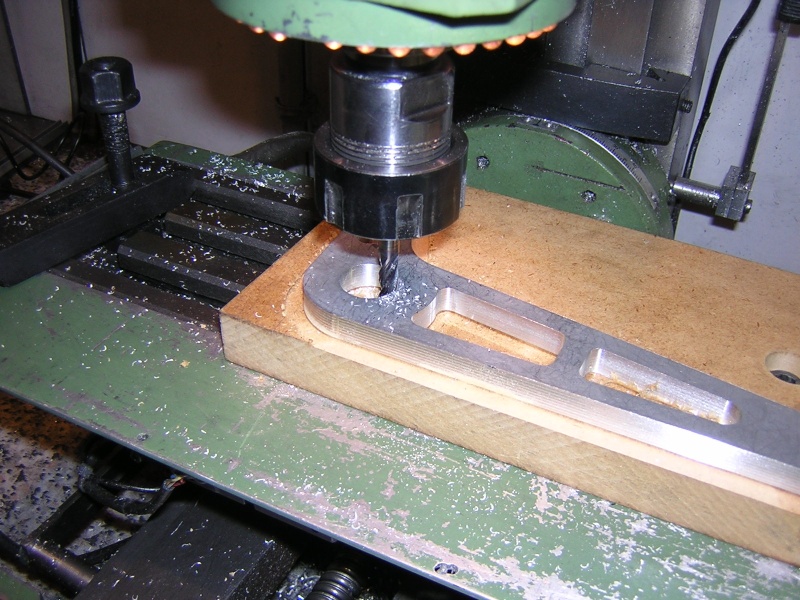

Comme vous le savez (ou peut être pas) c'est la moto et le modélisme qui m'ont amenés à l'usinage. Depuis quelques jours j'ai attaqué la réalisation de commandes déportées pour un vmax.
Elles sont en 7075 et 2017, en partie en numérique avec ma petite X2 (le but étant de vendre 2-3 jeux de ces platines afin de passer à la gamme supérieur en fraiseuse.............mais chutttt)

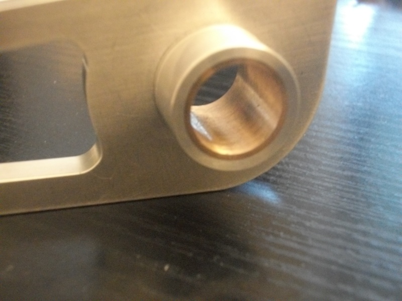

L'alésage a été bagué en bronze, le tout monté à chaud avec un serrage de 5-6/100eme

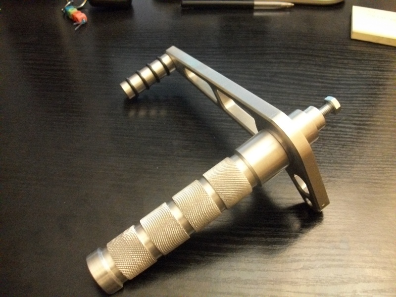

le repose pieds:
commandes déportées de vmax 00910
commandes déportées de vmax 01010
commandes déportées de vmax 01111
commandes déportées de vmax 01210
commandes déportées de vmax 01311
Voilà pour le moment,il reste encore beaucoup de boulot , mais c'est intéressant à faire.

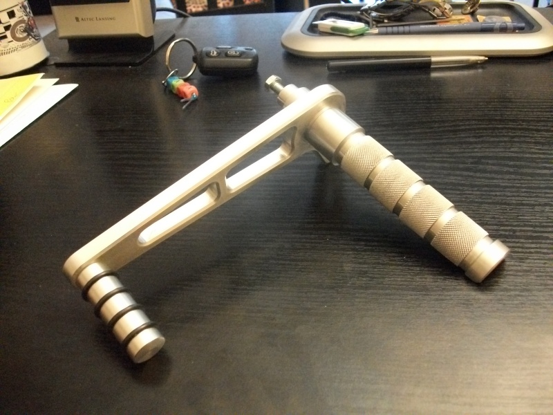

Voilà, l'ensemble est terminé:
