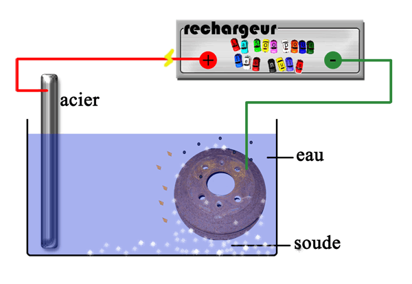

http://www.systemed.fr/conseils-bricolage/electricite/derouillage-par-electrolyse,203.html
=> en PDF, fiche sur l'electrolyse sur System D.fr
http://id19p.over-blog.com/article-5643668-6.html
=> en PDF, Derouillage par electrolyse
Derouillage par electrolyse mémo merci a sachem35 ( usinages.com )
http://www.ma500.fr/amoi/index.php?2006/12/02/37-electrolyse
http://documents.webmaestru.net/electro.html
=> en PDF, Désoxydation électrolytique
http://militaria.collector.free.fr/Restauration/Restauration.htm
MAIS attention au degagement d'hydrogène => risque d'explosion + toxique
a lire, http://scfp.ca/sante-et-securite/Feuillet_dinformatio
+ EDF: TECHNIQUES ELECTROCHIMIQUES APPLIQUEES

- les éponges en INOX à récurer font merveille (plus de surface en contact avec l'électrolyse)
- surtout pas d'aluminium : avec la soude, il y aura des problèmes
- un poste à souder inverter fait merveille à condition de commencer par une intensité basse.

L'éponge grattante en inox fait une excellente électrode
La peinture est attaquée par la soude mais mal par le processus electrochimique sauf si elle contient du plomb comme les vieilles peintures
Les qualités des métaux ne sont pas affectées ( ressort)
C'est une methode de dérouillage efficace et facile a mettre en oeuvre .
