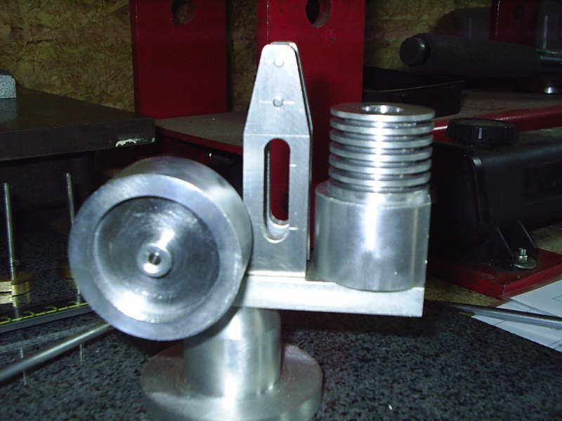

Je n'ai pas encore repris l'usinage de moteur ,pour cause j'ai remplacer mon tour .
Il est en place mais je fini les réglages .
Quelques petits essais ,j'ai commencer a dégrossir le brut pour le cylindre .
Et la merveille la précision y est et l'aspect final aussi .
Mais cette semaine reprise du boulot
donc un peut moins de temps pour l'atelier .
Mais je vais y passer un peut tout les jours
Bonne soirée à tous,
Didier

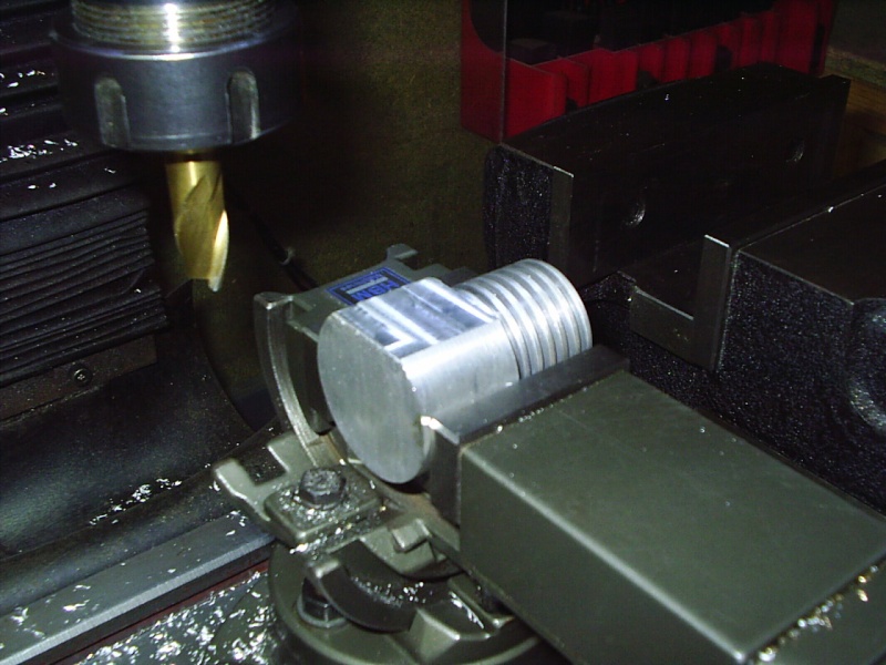

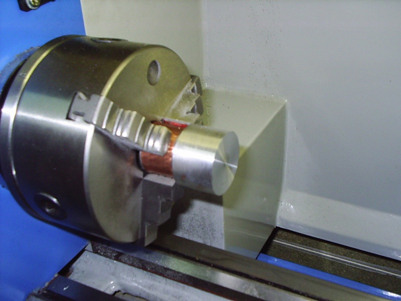

Alors cette semaine un peut d'usinage ,j'ai commencer le cylindre moteur .
Et sur le nouveau tour
Tournage des deux diamètres différents ,et mise aux cotes .
Puis usinage des rainures pour les aillettes du cylindre .
Voila c'est fini pour aujourd'hui la suite demain .
Didier

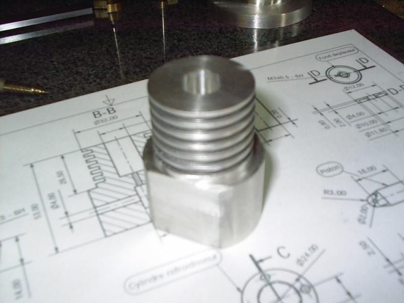

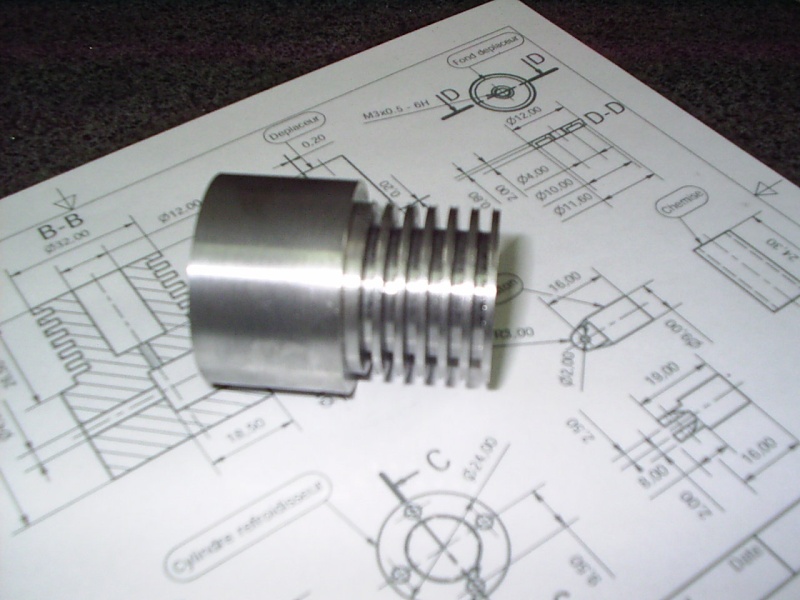

La suite pour aujourd'hui ,l'usinage du cylindre et tout ce qui tourne autour
Voila c'est tout pout aujourd'hui
Je n'ai pas su faire plus
Bonne soirée
Didier

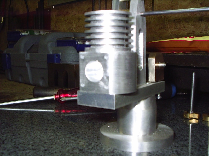

Re: Construction d'un moteur stirling
Bonjour Didier
Quel type d'alu utilise tu pour ta belle machine
Patrick
Patrick
Patduf33- Nouveau
- Messages : 8
Date d'inscription : 06/08/2010
Patduf33,
Pour la nuance la
,ce sont tout des déchets que mon épouse ma raporter de son travail
¨Pour le cylindre la c'est de l'AU 4G
qui vient de qualitichutes ,je me suis fait un petit stock dans plusieurs dimensions .
Pour les déchets d'allu il est possible de les annodisés ,certains le sont,cela provient d'une entreprise de produits pharmaceutiques .
Et il ne lésinne pas sur le prix de la matière première .
La suite pour cette semaine .
Didier
