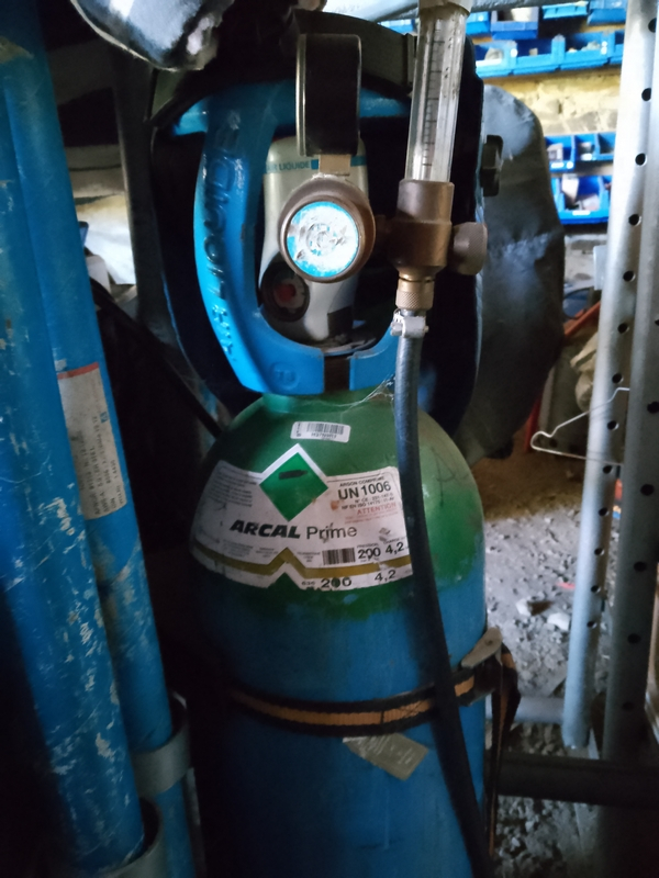

@ Gilles : voilà ce que j'utilise comme gaz avec mon T I G
C'est de l'ARCAL prime , il est bien moins chère que l'argon pur et il fait office de passe partout j'ai une bouteille en 4 Mètres cube avec un bail commerciale ( 3-6-9 ) chez Aire liquide la charge est au alentour de 200 € .
il protège plutôt bien puisque je l'utilise sur les acier comme sur l'inox et peut être aussi utiliser sur les alu .(et même la fonte il n'y a pas très longtemps ).
Je tourne 2-3 litres heures sa suffit grandement .
Voilà et encore désoler du retard .
Joël

Joël, je ne comprends pas tout.
Arcal Prime, c'est de l'argon pur à 99,998 %
Ensuite 2-3 litres / heure, tu veux dire 2 à 3 litres sous 200 bars soit 400-600 litres à pression atmosphérique pour une heure de travail ? Je suis reglé sur 7-10 litres, par minute à pression atmo. Donc environ 420-600 litres à l'heure de cordon. Les chiffres correspondent bien. Mais comme je soude de moins en moins au TIG, je termine ce qui reste en stock et je vais acheter mon gaz sans contrat.
GAZ SANS CONTRAT
Le contrat, pour toi, c'est probablement rentable puisque tu soudes souvent. C'est ton métier. Moi, j'utilise cinq gaz differents. Argon pur, argon plus CO2, azote, oxygene, acétylène. Et principalement argon + CO2.
Le contrat, on le paye, pour chaque bouteille detenue sous contrat de location même si on n'utilise pas de gaz. Chez moi, je me sers d'azote une fois tous les deux ans. Payer un contrat de location de bouteille d'azote serait stupide. Et pour d'autres gaz ce n'est plus du tout rentable. De surcroît, il semblerait que le prix des contrats varie en fonction du quincailler et (peut-être de la tête du client...) Quoi qu'il en soit, ça tourne autour de 100 Euros / an / bouteille. C'est la raison principale de l'utilisation de fil fourré par les soudeurs amateurs. Si les industriels s'en servent sous gaz protecteur, les particuliers utilisent le fil fourré sans gaz.
Je prends maintenant mon argon + CO2 chez Comptoir du soudeur.
Il faut acheter la bouteille. La plupart des gaziers proposent des bouteilles sans contrat, mais ce sont de toutes petites bouteilles : B11 au maximum (2,3 m3 au maximum.)
La boutique du soudeur propose aussi des B20 (4-4,3 m3. ) La mienne est une B20. Ça fait un investissement important. 400 Euros, premiere charge comprise. Tous les prix que je communique sont TTC. On peut acheter des bouteilles plus petites. Moins cher, mais pas forcément aussi interessantes financierement. Par contre, plus pratiques à transporter. Par exemple B5 pour aller souder au chalumeau sur un toit.
Mais ensuite, on ne paye que la charge et le transport.
144 Euros TTC pour 20 litres d'argon à 200 bars. Le transport coûte 30 Euros aller-retour. Ça fait 174 Euros et tu ne payes plus de contrat de location puisque la bouteille t'appartient. En fait, elle n'est pas à toi, mais le droit d'usage si. La difference, c'est que la maintenance de la bouteille dont tu as le droit d'usage est à la charge de ton fournisseur. C'est lui qui paye les epreuves lorsque tu fait remplir une bouteille. Exactement comme pour une bouteille de butane de 13 kg.
