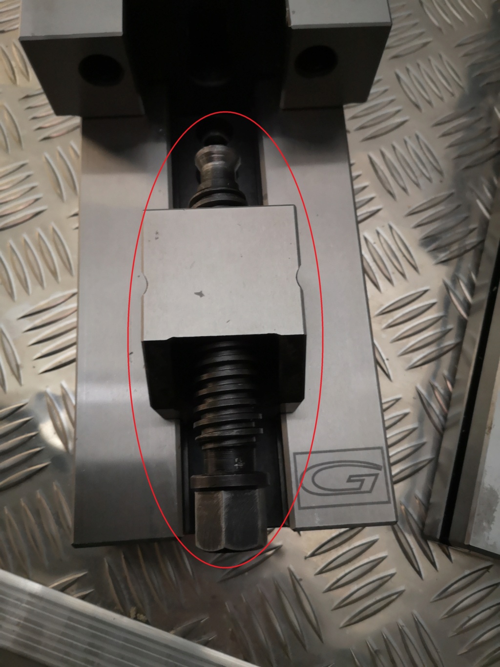

j'ai acquis dernièrement avec ma nouvelle machine deux étaux dont je ne connais pas la marque, est ce que cela vous dit quelque chose ?
le logo G ne me dit rien
mon petit problème c'est qu'il me manque la pièce entourée en rouge sur la deuxième photo ce qui en rend un inutilisable, savez vous où je peux trouvé cette piece ?

Peut être un étau Gerardi. Gerardi c'est du materiel de qualité.
C'est sûr, c'est pas un Gordini : il n'a pas les bandes blanches...
Sinon, l'ecrou et la vis sont bien les seules pieces qu'on peut remplacer par n'importe quoi sans degrader la qualite de l'etau. N'importe quelle vis de machine outil peut faire l'affaire. J'ai un etau que j'avais recuperé sans vis dans la benne a ferraille du lycee quand j'avais 14 ans (ça fait presque 49 ans...)Au debut, j'avais mis une vis trapezoidale. Depuis une trentaine d'années, il est monté avec une vis de table de fraiseuse. Et ça se passe tres bien.

bonsoir TRD,
super, merci à toi pour cette info !
je vais d'abord me renseigner chez girardi pour la disponibilité et le prix de la pièce, qui sait ...
si non je bricolerai quelque chose avec une vis trapézoïdale comme celle d'origine
