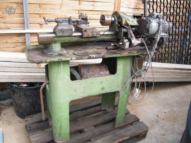

Bonsoir à tous, j'avais dis que je ferai un petit reportage sur le tour que j'ai acheter, donc je prend un peu de temps ce soir pour le faire
Alors voila, le 3 décembre je m'en vais au fin fond du gard à plus de 200km de chez moi chercher ce petit tour que j'avais vu sur lbc à coté de Pont St Esprit (village du pain maudit) à St Alexandre.
Lorsqu'on est aller le chercher, il avait cette tête là:
Autant dire pas très reluisant...
On repart donc avec pour 300€, on avait pas prévu la remorque donc on a tout mis dans le 3008, autant vous dire qu'on en a CH**R pour le porter à la main...
Une fois arrivé à la maison, on commence à le poser sur des tréteaux pour attaquer le chantier

Le tour est, on peut le dire, dans son jus (et là c'était pas du jus de pomme...) mais à part un pet sur l'extrémité du banc, causé par un serrage excessif de la poupée mobile, il parait relativement en bon état, la rouille n'est que superficielle (il faut le comprendre le pauvre, il a passé plusieurs mois sous une bâche )
Une fois toute les pièces démontés et nettoyées, les parties du tout sont repeintes et remonté
Mon petit Précis reprend forme
Le voici sur son socle, tout est passé à la peinture, le support du moteur a était fabriqué (il faudra surement l'améliorer) mandrin monté etc...
