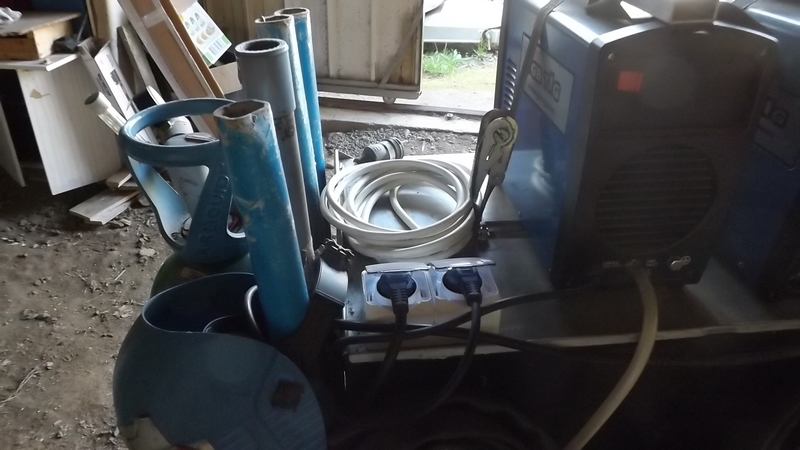

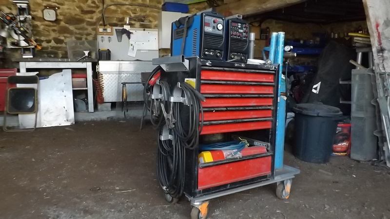

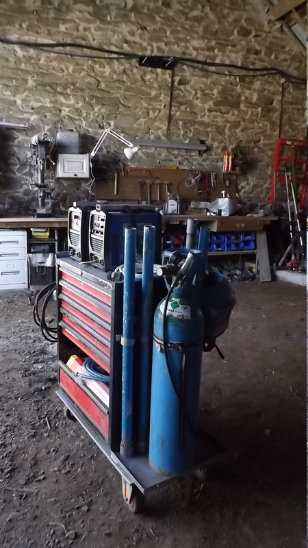

Voici comment j'ai transformé une servante d'atelier ( destiner pour la casse ) en servante de poste à souder .

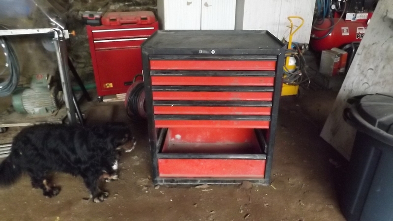

Je suis parti de sa

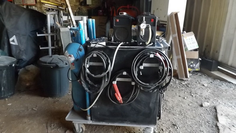

j'ai enlever toutes les mousses , je l'ais poser sur des fer plat de 100X10 sur la partie inférieur ,ajouter des roues ,un petit plateau sur la partie arrière pour la bouteille, fabriquer quelques cerceaux de maintien (pour les torches et les câbles ) , ajouter 2 prises avec un câble d'alimentation .
Voila a quoi sa ressemble maintenant

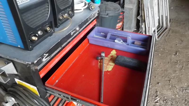

les tiroirs
Chaque tiroir a sa fonction, tout est regroupé le TIG et le Plasma ainsi que le petit outillage .
Voila si sa peu donner des idées à d'autre .
Joël
Je suis parti de sa
les tiroirs
Joël

Re: servante de poste de soudure
des envies surtout
Bonjour tout le monde ,
Oui tu as raison , mais dans le cadre de mes occupations cela me vas comme sa , mon câble d'alimentation fais moins de 2M ,j'ai installé des prises dans tout mon atelier de ce fait je me branche toujours au plus près et comme , il n'y qu'un seul poste qui tourne a la fois , j'ai vue passer de la 4 inox et rien ne chauffe je t'assure . Mais dans la forme tu as raison .
Pour le basculement il n'y a rien a craindre regarde bien la photo entre le poids de la bouteille ( 4.2 M2 arcal )le poids des postes et du matos qui reste dans le reste des tiroirs même quand j'ouvre celui du bas (qui est le plus lourd rien ne bascule .

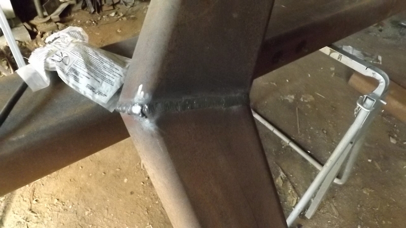

quand j'ai fabriquer mon escalier j'ai tiré mes soudures (après pointage ) a la 3.15 longue je t'assure que rien n'a chauffé
c'est du tube de 200X100X 10
et il n'y avais pas que deux soudures
Joël
Joël
