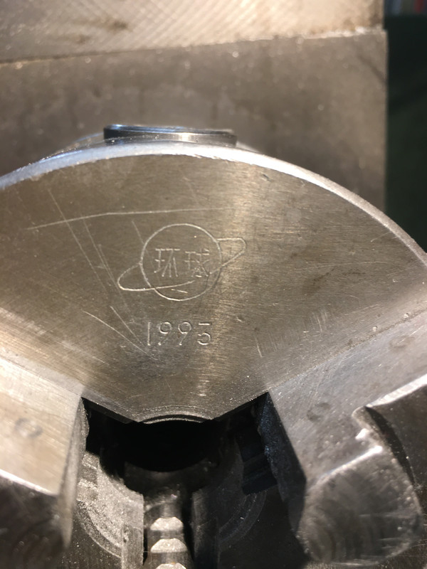

Tout est dans le titre, mors doux pour tour B20, recherchés,
j'ai vu chez Ladner, mais rien qui correspond aux dimensions de mes mors,
Photos de mon mandrin chinois, référencé en chinois, date 1993,
Merci de vos réponses, je suis un peu novice dans le domaine,

La marque du tour ne sert à rien. C'est la marque du mandrin qui determine le modele des mors.
Tu peux télécharger un catalogue de mors (avec les cotes) sur le site de DOGA.
Si le modele de tes mors n'y est pas, il faut acheter des mors durs chinois (de la marque du mandrin) pour recuperer les semelles. Ensuite, tu fais revenir tes mors pour pouvoir les usiner et tu mets des mors rapportés, comme ça.
