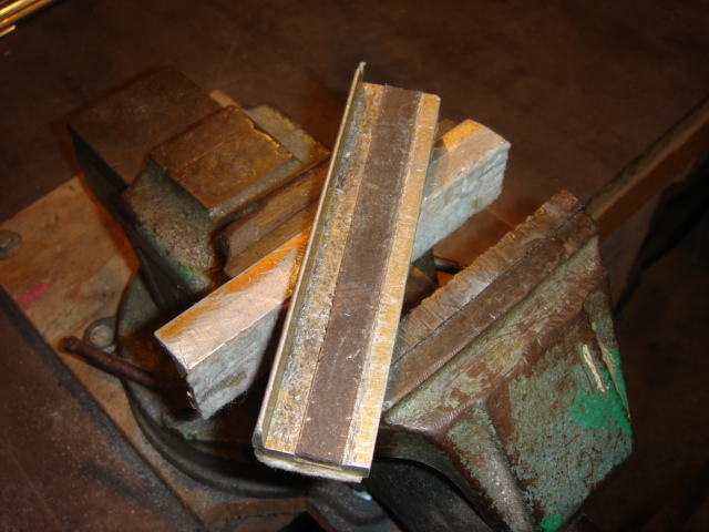

En rangeant, j’ai retrouvé des mordaches, fabriquées ou achetées au fil des années.
Il y a les bonne vieilles mordaches en plomb, les miennes commencent à dater, il va falloir que je les fonde pour en faire des neuves
D’autres fabriquées avec un bout de tôle de cuivre
Ou d’aluminium
Les cornières en plastique permettent d’en fabriquer pour pas cher
Dans le passé, j’en avais même fait en contreplaqué
Celles-ci ont été achetées, elles sont en alu, avec une bande magnétique qui les assurent sur les mâchoires de l’étau. A l’origine elles étaient recouvertes de caoutchouc, qui a fini par partir en morceaux, je l’ai remplacé par du feutre collé, du feutre vendu en plaque à découper pour mettre sous les meubles

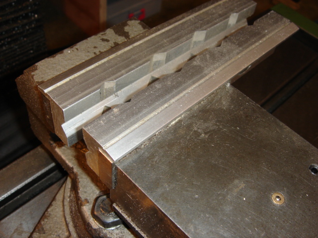

Il y a aussi des mordaches pour l’étau de fraisage, en cuivre
Ou en plomb
