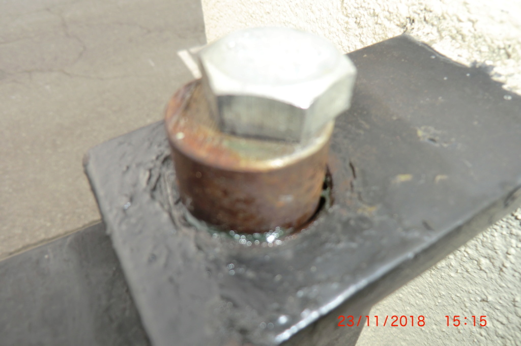

sur la photo on voit l articulation du vantail droit d un portail ... mise en place d un axe came afin de régler dans le temps l horizontalité du haut du portail (photos plus explicites que mes mots)
Réparation à faire => re aligner les 2 vantaux SANS modifier la pièce métal encastrée dans le pilier béton
une idée ... suggestion ... avis ... ne vous retenez pas ...
Merci
ce que j 'ai envisagé => tourner un cylindre à un diamètre correspondant au trou dans le support fixe puis percer excentré le cylindre tourné pour faire une nouvelle came ...
quel acier utiliseriez vous pour cette nouvelle came ? le tour est un BV20
Merci
Merci
Merci

ce n'est pas de l'acier qui rouille qu'il faut prendre , mais du bronze , a défaut de l'inox
éviter alu et nylon qui s'usent plus vite .
- Messages : 2736
Re: Axe pivot portail
Merci conseil intéressant
me reste plus qu à trouver un "rondin" en bronze ...
