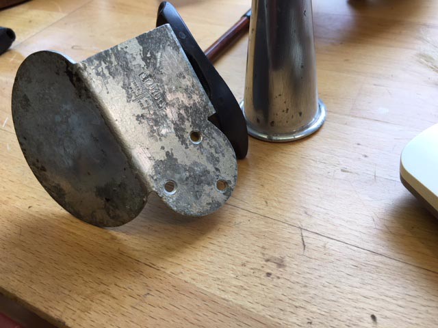

je suis luthier et je suis en train de restaurer un Strohviol , instrument qui est un essai d'amplification d'un violon.
les pièces de métal ne sont pas en bon état et je ne sait pas comment les restaurer.
Je ne sais pas si vraiment elles ont été nickelées ou s'il s'agit d'un autre procédé
Quelqu'un peut-il me donner des marches à suivre ou des adresses si le procédé est trop compliqué pour un novice.
Merci d'avance.
ci-joint des photos expliquant le problème Merci d'avance pour votre aide

Bjr ,
Il faut s'adresser dans une entreprise qui fait du traitement de surface par galvanoplastie .
Les pièces seront mises à nue , décapées et vont de nouveau recevoir un nickelage électrolytique .
Ce sont des opérations courantes , bien connues des professionnels .
Apparemment ces pièces n'avaient pas reçu un traitement de qualité , sur de l'acier , on faisait un cuivrage avant de nickeler .

Bonjour ,
Après brossage et degraissage , tu peux appliquer une couche de peinture antirouille ( au pinceau ou en aérosol )
puis une couche de peinture de finition en aérosol imitation nickel ( on trouve cela en GSB ) .
Les petites pièces articulées , ne semblent pas nickelées , mais peintes ! ?

J'arrive un peu tard je m'excuse je n'ai pas vu le sujet plus tôt.
Tu devrais faire comme pour les armes de collection pour les décaper tu les trempe dans un bain électrolytique de l'eau avec de la soude tu met ta pièce sur l'anode et une plaque d'inox du la cathode avec un courant de 6V ou 12 v un chargeur de batterie ou une vielle alim de pc si tu le peut met une batterie en tampon.
Tape sur gogol décapage électrolytique tu devrait trouvé tout un tas d'explications.

Re: surface nickel ou autre ?
JeanYves a écrit:Bjr ,
Je me permets d'intervenir et je rejoins le point de vue de Jean-Yves pour plusieurs raisons:
- Tu es en train de restaurer un instrument qui à un certain âge.
Bien, qui dit "restauration" suppose de refaire "à l'identique" pour le ramener à son état d'origine.
Ceci posé, tes pièces étaient soit nickelée, soit chromées donc, il faut demander l'avis d'un spécialiste qui pratique ces 2 techniques.
Il y à quelques décennies, on ne cuivrait pas avant nickelage. On nickelait directement sur l'acier ce qui fait que, au bout de quelques (nombreuses) années, la pellicule de nickelage se détachait par plaques (anciens nickelages des Smith & Wesson, entre autres) en laissant apparaître le métal.
- Après avoir déterminé le type de traitement d'origine, Il te faudra donc ôter ce qui reste de la protection première, repolir l'ensemble de tes pièces (évite la polisseuse qui "tombe" les angles) et ramener l'ensemble à une société spécialisée dans ce genre de traitement.
Le problème est que, de nos jours, on pratique plus le chromage (Cuivrage + chromage avec "brillanteur") que le nickelage "à l'ancienne" et que tu auras peut-être des difficultés à trouver une boîte qui travaille encore comme cela pour un prix "raisonnable".
- Tu as aussi une solution assez esthétique, qui consiste, après décapage/polissage de tes pièces, de les faire argenter. L'argent/métal ne coûte pas une fortune et tu obtiendras une couleur très proche d'un Nickelage ancien. De plus, beaucoup d'instruments de musique anciens possédaient des pièces métalliques plaquées à l'argent ce qui fait que tu restes, quand même, dans l'esprit d'époque.
- Pour ce qui est de la peinture et autres, tu sortirais du cadre de la restauration pure et cela risque de "chagriner" ton client si c'est un "pointilleux".
Bon courage à toi.
Cordialement,
Maxx
merci à tous
je n'avais pas vu toutes ces réponses à temps et je vous en remercie
En voulant décaper les pièces dans un premier temps, je me suis aperçu que la couleur s'enlevait en petites plaques.
donc j'en ai conclu que la surface était non nickelée mais peinte comme Jean Yves le suggère.
j'ai donc décapé, poser une couche d'accroche et peint avec de la peinture " british silver" qui semble être la couleur d'origine au milipoil.
J'aurai du choisir l’aérosol, le pinceau n'était pas si facile, et j'ai du refaire plusieurs fois.
Cependant le résultat est maintenant satisfaisant.
J'avais surtout peur d'envoyer les pièces par la poste et qu'elles se perdent, donc je suis rassuré.
Merci à tous, j'ai appris plein de choses grâce à vos commentaires
