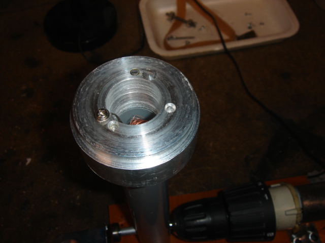

je me suis mis à la construction d'un générateur Van de Graaff
comme base un moteur de perceuse sans fil, alimentation par un truc récupéré qui donne 24 V à vide
la colonne isolante est un morceau de PVC gris (pas l'idéal)
le ruban transporteur de charge est un gros élastique
les électrodes sont faites avec des pinceaux de fil électrique souple
la partie haute est une boîte de champignons de Paris (pas vraiment sphérique...)
quelques photos et bientôt l'essai....

le générateur ne fonctionne pas................
plusieurs causes possibles :
* comme sur les vidéos de youtube j'ai mis seulement des balais en haut et en bas, alors que dans le vrai générateur il y a des balais et des collecteurs
* le tube en PVC de plomberie n'est pas l'idéal
* le ruban en latex ne convient pas, trop large et trop épais
* la partie haute n'est pas sphérique....
bientôt j'en construirai un le plus proche possible du vrai modèle, j'ai trouvé comment me procurer la sphère creuse du haut, mais il me manque le tube en plastique rigide transparent, si vous avez ça dans un coin (diam intérieur entre 40 et 50 et longueur environ 400) je suis très intéressé...
merci pour votre attention

Comme je ne connaissais pas, j'ai un peu cherché et j'ai trouvé un site sur lequel ils disent que les matières sont critiques pour un bon fonctionnement
http://lyonel.baum.pagesperso-orange.fr/vdg4.html
La forme sphérique permet d'égaliser les charges électrostatiques sur toute la surface sinon il va y avoir une concentration de charges "aux pointes" (comme sur un para tonnerre). Avec la boite de conserve, les décharges partiront des angles entre les fonds et le corps de la boite.
Bonne continuation
Bonne continuation
