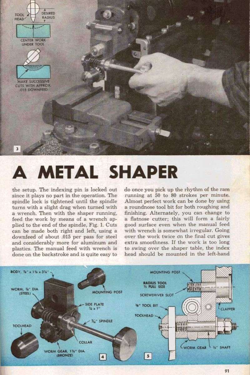

cela fait deux nuits que je retourne le sujet dans ma tête et je quoi que j'ai en fin trouvé une réponse !!!
en relisant les sujet sur l'étau limeur
je suis retombé sur cela!!!!!
et alors là
eurêka lumière enfin
il suffit de faire un mouvement de rotation de l'outils de tête de l'étau limeur synchrone avec la dents a taillé pendant le déplacement latéral de la table
pour faire des dents avec un angle de pression 25 degrés ou tous les autres angles
il faut en entrainement crémaillére comme cela
https://www.youtube.com/watch?v=wkSI6H0-9XE
il faut bien sur remplacer la crémaillére de taillage par la tête rotative
et une rotation lier au déplacement latéral du cube d'étau limeur
ya plus car pensé a faire entrainement rotatif automatique pendant la course retour de la coulisse avec un secteur angulaire variable pour couvrir
les différent module de pignons et différent angle de pression du petit porte outils du document
de
haut de page
merci a tous et toute je ferai une vidéo
de ma solution sur la coulisse du gros GSP
pour le math-eux et les matheuses!!!
la rotation angulaire va correspondre hauteur H a 2,25 du Module M ____ outils en avance de 4,25 degrés a gauche a l'attaque du taillage de la dents
................................................................................................................................0 degrés neutre a la position central avec ce même couteau trapézoïdale
.....................................................................................................................et enfin 4,25 degrés a droite (retard )lorsque la dents et fini d être taillé
et fin plus que la vidéo a vous faire !!

Je vais être honnête, pour aimer travailler à l'EL depuis pas mal de temps, et maintenant en avoir trouvé une version d'outilleur qui rentre dans mon atelier surtout…
C'est effectivement un peu de l'hébreu, en plus il faut avoir le temps d'aller regarder des vidéos, ce qui n'est pas l'occupation préférée de pas mal de monde.
Le système de copiage au câble est pour moi un peu de la bidouille vu l'absence de rigidité géométrique dans le système d'entrainement, comment être certain de la justesse si tout d'un coup l'outil patine, mais par contre il est nettement plus facile de faire un outil, et c'est sans doute pour cette raison qu'une personne à mis au point la méthode.
L'appareil décrit sur le document papier est connu et utilisé, mais pour fabriquer principalement des moules ou des formes d'étampage, voire des cames, par contre je ne vois pas pourquoi ni comment tailler un engrenage avec, il existe la forme inverse aussi d'ailleurs, pour travailler en convexe, un bon ouvrier est capable de faire une forme complexe à main levée avec ce genre de matériel en suivant le traçage.
Je ne comprends pas quel est le problème, si ce n'est qu'il est assez difficile de faire un outil sans projecteur de profil, surtout pour de petites dents, mais déjà avec un module de 1 on arrive à meuler son outil à main levée avec un peu de pratique, mais il est nettement préférable de faire un support car travailler à la meule assiette est quand même assez difficile, et l'épicycloïde est plus facile à reproduire symétriquement, qui est en fait le principal problème, après sur de très petits modules il est possible de travailler un côté à la fois et d'inverser le pignon pour faire l'autre face.
De toute manière fendre avant est préférable voir indispensable avec les pignons fins, cela diminue énormément l'effort, et ne pas oublier de bloquer le relèvement de l'outil sous peine de voir des angles faussés par le métal retiré lors du retour.
En fait, je recommanderais même à un débutant de tailler un côté à la fois s'il n'est pas très équipé au niveau meules et support, c'est ainsi nettement plus facile de faire l'outil, mais il faut bien sur maitriser parfaitement la reprise, et pour cela une butée réglable est indispensable(j'ai peut-être quelques photos qui trainent).
Sur ces pages il y a plusieurs PDF sur le sujet.
http://www.lecollectionneur.ch/etau-limeur/
