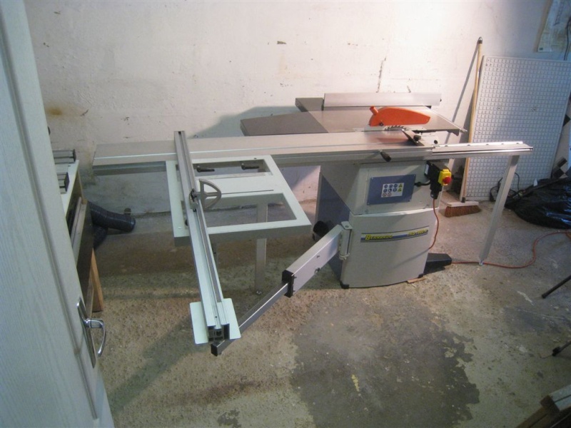

pas de réponse... alors je me réponds à moi-même, puisque je l'ai acheté depuis...Peut être que cela intéressera certains.
... Après commande validée, la scie est arrivée par transporteurs.
Importée depuis l'Autriche, par les transports DASHER, puis livré par un transporteur local jusqu'à chez moi.
http://www.bernardo.at/index.php?id=54&L=1
Le livreur à pu déposer dans mon sous-sol le colis (180 kg), composé de 4 cartons à l'aide d'un simple trans-palette.
Nota : il semble que ce soit du matériel Chinois...
... Après déballage de tous les éléments, une impression de solidité se dégage, même si on est pas au niveau des scies "Altendorf", que j'utilise sur mon lieu de travail.
Les PLUS
- Volants de réglage en fonte
- Came de réglage pour le guide parallèle, en fonte également, et bien proportionnée.
- Table principale de la machine en fonte (partie la plus lourde du colis) !
- Chariot de la table très fluide au niveau du coulissage.
Les MOINS
- Au niveau du bouton de mise en marche, couplé à l'arrêt d'urgence, pièce qui semble fragile, à manipuler avec douceur...
- Le raccordement se fait par en dessous le boîtier du bouton à l'aide d'un simple prolongateur...
- Notice de montage en "Allemand" je suppose... Il faut se débrouiller avec les images; et c'est au fur et à mesure du montage que l'on découvre tous les moyens de régler la scie.
- Une lame de scie très basique, voilée, qu'il faut remplacer très vite par une bonne lame, afin de pouvoir faire les divers réglages utiles
Les Bonnes Surprises
- Sur la partie chassis solidaire du chariot, un vernier imprimé pour le réglage des angles du "guide perpendiculaire"
- Tous les petits détails mis à notre disposition pour les réglages des divers accessoires de la scie.
- Guide perpendiculaire gradué, avec butée, et rallonge extensible jusqu'à 2,30 m.

Une photo de la scie montée :
![SCIE CIRCULAIRE DE MISE À FORMAT 250 MM BERNARDO FKS 1600N - Avis ??? Scie-m10](https://i.servimg.com/u/f38/17/24/46/80/scie-m10.jpg)

Bonsoir.
Oui, belle machine qui semble de bonne facture en qualité de fabrication .
Qu'en est il au niveau des angles de coupe par rapport aux valeurs annoncées ?
Dans ce genre de machine c'est primordial.
Personnellement , j'aurais opté pour une avec une lame de 300 car 80mm max de coupe cela me semble petit .
Mais c'est plus facile de critiquer quand l'argent ne sort pas de son propre portefeuille .................. si cela te convient c'est le principal.
Plus qu'a faire des sacs de sciure.

Modifs perso :
J'ai réalisé quelques modifs personnelles :
![SCIE CIRCULAIRE DE MISE À FORMAT 250 MM BERNARDO FKS 1600N - Avis ??? 3-modi10](https://i.servimg.com/u/f38/17/24/46/80/3-modi10.jpg)
- 1 : Remplacement du mètre présent sous le guide parallèle, par un mètre métal autocollant, pour une meilleure lecture.
- 2 : Ajout d'une petite rallonge de table en alu sous le guide parallèle en fin de course, pour éviter que celui-ci ne bascule dans le vide.
- 3 : Réalisation d'un nouveau guide perpendiculaire moins long pour limiter l'encombrement.
Pour le mètre je l'ai eu ici :
métre ruban métal adhésif de gauche à droite
En conclusion :
rappel d'un post précédent :
- Une qualité des traits de coupe sur des panneaux mélaminés même si elle ne possède pas d'inciseur (avec une lame adaptée bien sûr).
- Et surtout la présence du chariot, que je n'ai pas au niveau de ma Lurem 260.
- Enfin des dimensions d'encombrement raisonnables pour l'espace à ma disposition.
Pour être complet dans cette conclusion, c'est certain elle n'arrive pas au niveau de l'Altendorf ou autres machine pro... Mais elle dépasse largement à mon niveau ma Lurem 260, et reste moins encombrante qu'un machine pro d'occase...
J'espère que tout cela pourra vous éclairer, si comme moi vous cherchez un jour à investir dans ce type de machine.
@+FXL126
Comme promis voici une seconde vidéo pour montrer plus en détail les réglages de la scie "Bernardo 1600 N", ainsi que les principaux tests pour vérifier l'équerrage des sciages dans tous les sens.
Pour moi, la partie la plus délicate à régler a été le trio : "Chariot + table (mécano-soudée) + bras".
![scratch](https://2img.net/i/fa/i/smiles/icon_scratch.png)
Mais une fois passé ce point délicat, les résultats sont au rendez-vous, au niveau des divers équerrages.
Modifs perso :
En conclusion :
Je ne regrette pas mon investissement (1669 euros livré), en effet pour un usage à mon niveau cette scie m'apporte ce que j'en attendais - Des sciages de qualité au niveau des équerragesSur mon lieu de travail nous avons 3 "Altendorf"...
A la maison, j'ai un combiné 260mm pour le bois. Sur celui-ci il y a une scie circulaire. Ma première idée était de créer un chariot pour essayer de l'adapter "style Altendorf"... un de mes collègues l'a fait.
Vu le coût et le résultat j'ai préféré investir directement sur cette "Bernardo 1600N".
Enfin je n'avais pas la place pour avoir une machine d'occase... plus grande !!!
@+FXL126
