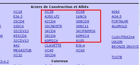

Regarde chez Qualichutes il vende au particulier prend dans le cadre rouge c'est tous de trempables
Ah oui c'est le couteau suisse du sculpteur !!!
