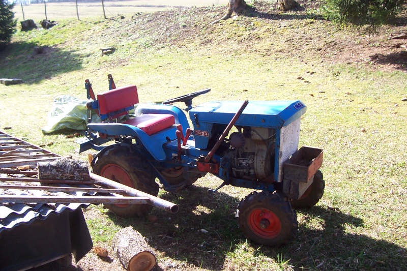

salut domino,
pour le momment je démarre le tracteur avec une ficelle car il n'y a plus le démareur et la baterie.
je fait un complément de photo ce wk.

A d'accord!
Tu aurais du écrire "démarreur" a la place du mot "allumage"
En général sur ce genre de moteur, l'allumage est à volant magnétique et le démarreur; c'est une Dynastart?

Re: microtracteur
Bonsoir William
Il est superbe ce petit tracteur, il a du être remotorisé avec un Bernard et les anciens proprios n'ont pas remontés la Dynastart .Sur le forum des motostandards il y a des schémas pour les branchement de celle ci.

Re: microtracteur
Bonsoir bilbil
Cela ressemble a une adaptation de moteur?
Un W110 fait 4.5ch en version "locomotion". C'est pas un peu faible pour ce genre de tracteur?

Re: microtracteur
En effet c'est une adaptation de moteur,si tu vois le vendeur demande lui si c'est lui qui a changé la motorisation et si oui ce qu'il a fait de l'ancien moteur avec la cloche d'embrayage dorigine si tu peut les récupérer ça pourrait servir pour plus tard si tu veut le remettre dans sa configuration d'origine même si le moteur est mort récupère les pièces. Pour le + à droite ou à gauche je ne comprend pas ta question? tu veut installer la dynastart sur ce moteur?
Sur le forum que je t'ai indiqué il y a les schémas des circuits électrique de différents modèles ça pourrait aider .
Pour la dernière photo je ne vois pas ce que c'est normalement il y a des embrayages électromagnétique sur la poulie avant de certains modèles mais ça n'a pas l'air d'être ça.
