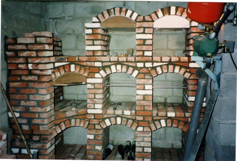

Comme j'avais de la place dans ma cave sous atelier je me suis fais une cave à vin ,j'ai pu récupérer d'un vieux batiment des brique de 170 x 90 x 40 environ 3000 pièces

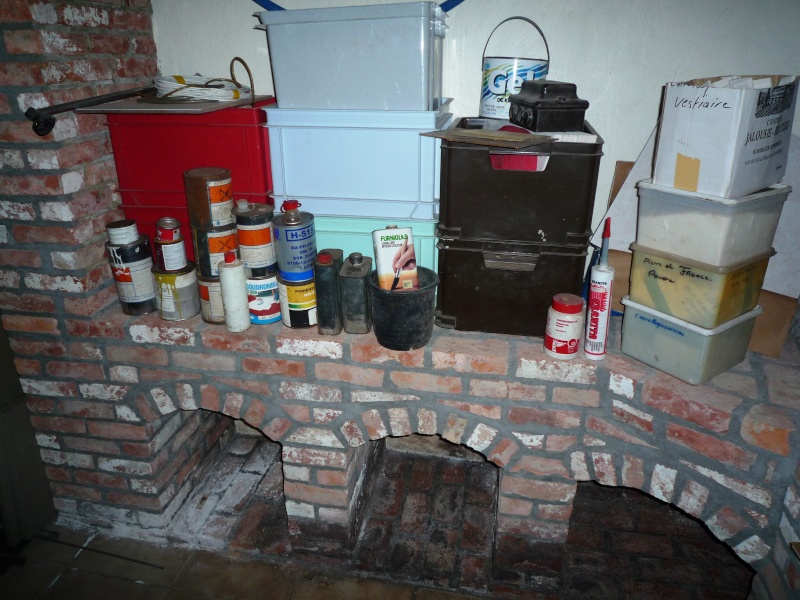

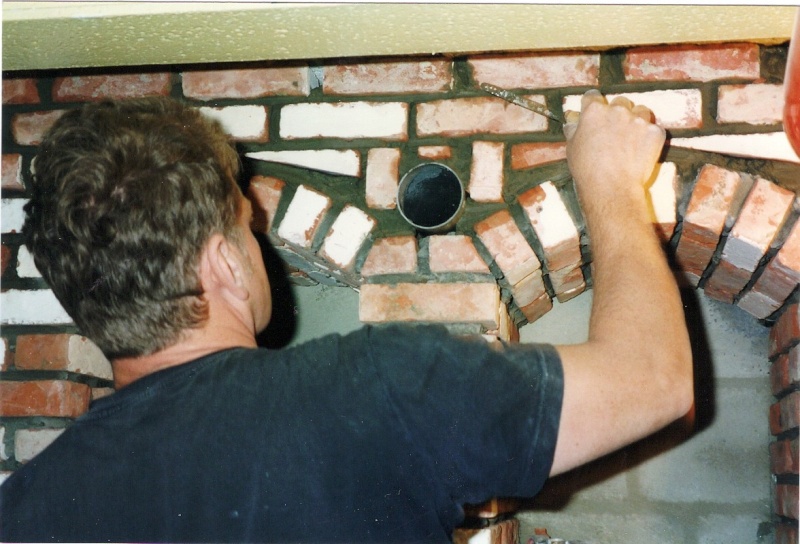

Le coin est de forme arondi
Des tubes inox sont installé pour y mettre d'autres crus
Elle est conçu pour reçevoir 1500 bouteilles

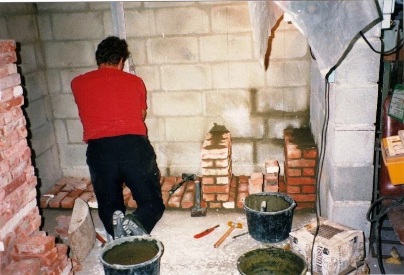

J'entament le second mur

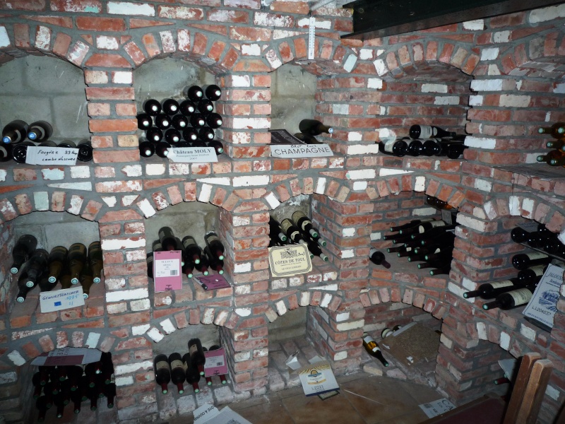

Mise en place du vin quelques 300 bouteilles y repose ,années 1973 >> 2006
