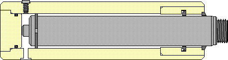

Exemple de vérin simple effet
Exemple de vérin double effet
Il existe presque une infinité de solution pour les corps des vérins simple ou double effet du reste :
• 1) Pour les petits vérins 40 mm < Ø > 25 mm, une excellente solution consiste à démonter les amortisseurs de véhicules.
Les amortisseurs sont constitués d'un corps en tôle destiné à protéger l'amortisseur.
L'intérieur comprend la chemise, le piston et la tige. Le piston est équipé de clapets qui "calibrent" la vitesse de transfert de l'huile de part et d'autre du piston. Le piston (non modifié) est donc inutilisable en l'état pour un vérin.
Les amortisseurs avant ont des tiges plus grosses que les amortisseurs arrière.
Il suffit de se rendre dans une casse et d'en charger de toutes les tailles et dimensions pour presque rien.
Une après-midi pour tous les démonter, les vider de leur contenu et récupérer précieusement la chemise, la tige et le piston avec son joint qui nous serviront. Beaucoup d'autres pièces, écrous, rondelles, petits ressorts, etc qui ne servent pas à grand chose.
Le Ø intérieure des chemises va de 25 mm à 62 ou plus (certains utilitaires) avec de la chance pour des longueurs entre 300 mm et 700 mm. Elles ont une épaisseur comprise entre 1 et 4 mm ou plus. Elles sont parfaitement glacées intérieurement.
Les tiges ont un Ø entre 10 mm et 40 mm pour des longueurs supérieures à celles des chemises. Les tiges sont rectifiées, cémentées chromées et calibrées en Ø.
Ne pas oublier les compensateurs de hayon pour fabriquer les pompes à piston avec la tige (Ø entre 8 et 12 mm) déjà équipés d'une chape qu'il vaut mieux refaire dans la plupart des cas.
C'est la tige du vérin qui sert de piston pour les pompes à piston.
Faire attention, certaines tiges peuvent êtres tordues.
Pour démonter les vérins à gaz, aucun risque. Scier doucement en un seul point le cul du vérin en position haute afin que l'huile (il y en a un tout petit peu) ne gicle pas par la pression de l'azote.
Les chemises des amortisseurs sont parfaitement rectifiées et polies intérieurement, mais leur faible épaisseur ne permet pas de monter à des pressions élevées sans gonflement et donc fuites entre la chemise et le piston.
Il faut donc prévoir un corps de vérin ( en 2017A ou ancienne désignation AU4G) dans lequel on fore au Ø extérieur de la chemise ou des chemises si l'on met 2 ou 4 vérins en parallèle dont les tiges peuvent servir de colonnes de guidage (mais ceci est un autre chapitre)
Le bloc en 2017A servira éventuellement aux raccords hydrauliques et à la fixation.
On peut prévoir un ensemble monobloc comme les crics avec la pompe, les soupapes et la vanne de décharge.
Cela simplifie énormément l'étanchéité.
Les amortisseurs permettent de réaliser des vérins de grande course.
Une fois l'alésage non débouchant du bloc effectué, on peut réaliser le couvercle qui sera fixé par ' vis sur le corps du vérin. En simple effet le couvercle ne subit aucune force. En double effet la force de retour sous la même pression est diminuée de la surface de la tige et plus la tige sera grosse en Ø, plus la force de rentrée du piston sera faible.
Le couvercle peut recevoir un joint torique dans l'épaisseur et un joint papier sur le plan d'assemblage afin de récupérer l'huile qui pourrait suinter du piston en fonction de la tolérance d'usinage du piston.
La chemise sera collée dans le bloc alu avec du "bloc press" ou "stop fix" ou même du frein filet (vert). Cela garantira l'étanchéité et évitera un gonflement de la chemise en haute pression. L'alésage du bloc peut en plus être réalisé sans trop de précaution (rugosité et tolérance)

Le vérin double effet de l'image précédente a un ressort intérieur qui n'est jamais facile à réaliser ou à approvisionner et en plus ne sert à rien.
Fabriquer en corde à piano un ressort suffisamment fort pour cet usage est difficile. Mal guidé, il peut rayer la chemise ou la tige. Si le vérin est à double effet, c'est qu'une force conséquente est nécessaire pour remonter la tige accouplé au système. Le ressort une fois comprimé "consomme" une course importante au vérin.
Donc ressort à l'extérieur et uniquement pour des simples effets.

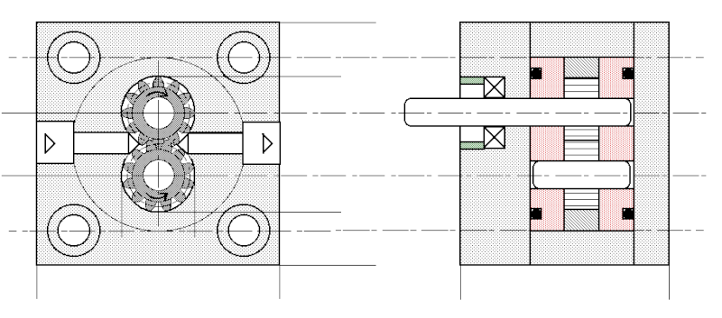

C'est super intéressant ce que tu nous fais là !
J'ai trouver une vue en coupe de pompe hydraulique ça aide à comprendre.

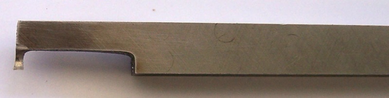

Réaliser la gorge dans un alésage est plus difficile car le contrôle visuel est difficile, le polissage de la gorge est assez difficile.
Cela ne pose pas de difficulté sur un Ø > 50 mm, mais pour des tiges de 20 mm il peut être judicieux de procéder comme sur le schéma avec une pièce intermédiaire plus facile à réaliser :

Réaliser la gorge sur un piston est très facile quelque soit le Ø au delà de 10 mm.

Dans le dessin suivant, les 2 plaques latérales rondes sont très simples de fabrication.
La denture extérieure des engrenages peut être reprise pour un meilleur état de surface et une cote exacte d'alésage des chambres.
Les deux chambres sont réalisées dans un disque de même Ø que les plaques en PEEK. J'ai utilisé du PEEK, de l'acier, et du 2017A avec le même résultat. Seul Le 2017A présente une usure pour un fonctionnement intense et lorsque la purge est mal réalisée (effet de cavitation dans les chambres ...)
L'étanchéité des plaques de PEEK dans le corps de pompe qui est en 2017A se fait par un joint torique dont la gorge est simple à réaliser.
