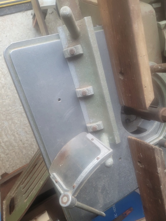

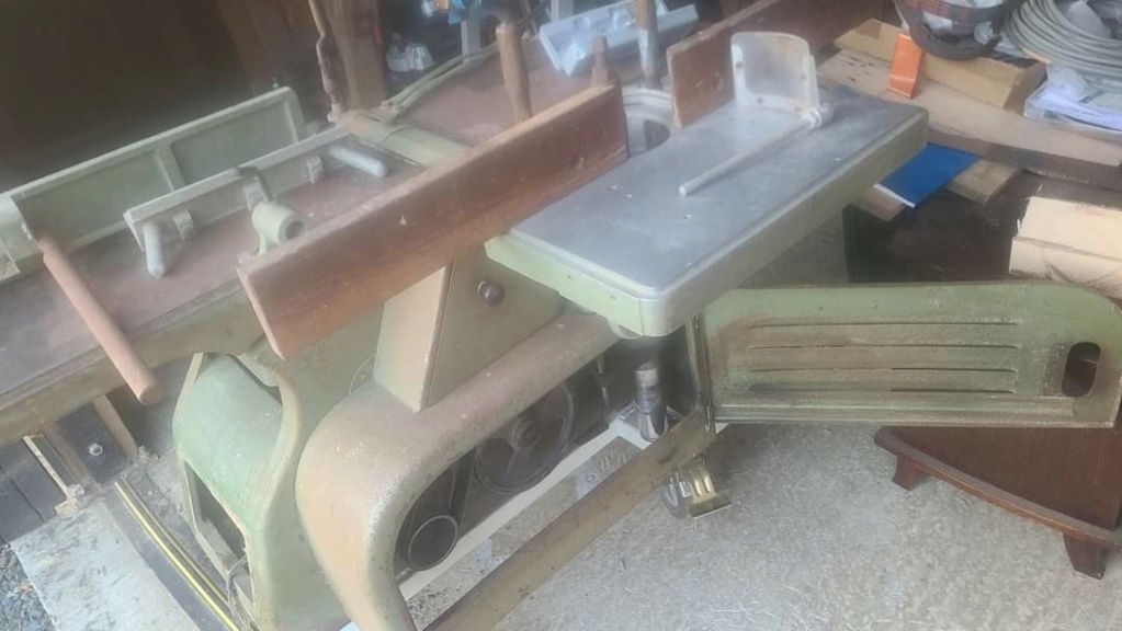

J'ai eu un jolie cadeaux aujourd'hui ! on m'a offert un Combiné Bois Lurem C260 d'occasion.
Bon seulement je n'ai jamais travaillé sur ce type de machine et je recherche de la doc pour chaque utilisations et consignes de sécurité ! !
Deuxième chose c'est un moteur en 380V et je n'ai que le 220v à la maison voici la plaque moteur.
C'est possible de passé en 220 v ? J'ai un budget de 300 euros niveau motorisation max
Et j'aimerais savoir si tout est à sa place d'après les photos car j'ai l'impression qu'il manque des sécurité genre capot au niveau de la toupie
Cordialement Clément
