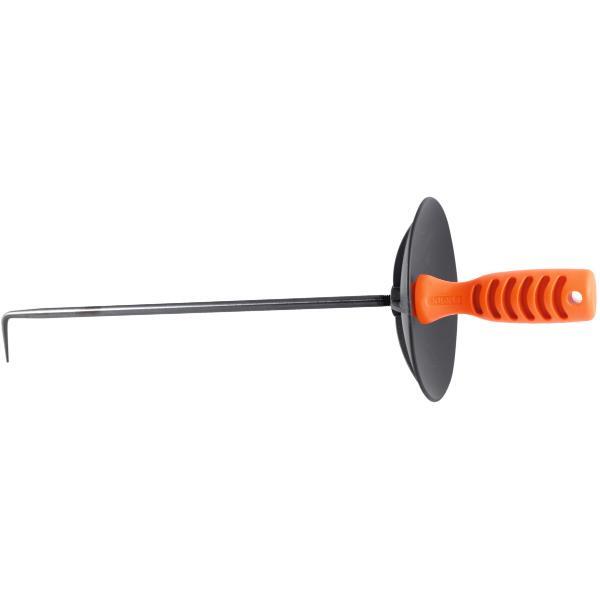

Puisqu'on parle copeaux, il faut parler sécurité. On doit utiliser un crochet pour enlever les copeaux. Jamais la main.
Bon j'avoue, ça m'arrive.  Et je me coupe plusieurs fois par semaine...  Mais, un médecin avec les mains tailladées dans tous les sens, ça ne fait pas tres sérieux.
Surtout parce que les fluides de coupe sont des milieux où prolifèrent un tas de cochonneries que tu dois mieux connaitre que moi et qui produisent de belles infections. A une epoque on avait des produits chlorés. Mais ça créait des problèmes metallurgiques graves. Donc on est revenu aux bouillons de culture la plupart du temps.
Un bon crochet de tourneur a une garde, comme une épée à la Dartagnan. C'est un bon moyen de protection. Et evidemment, la poignee est droite pour qu'on puisse la lacher facilement si le crochet se fait happer par le chignon de copeaux.
Ramoteuse 17c2wb
Ne rigoles pas avec ça un copeau peut facilement amputer d'une phalange s'il passe au niveau d'un articulation.  Gros balèze ou petite tourneuse, c'est pareil : ça coupe.
