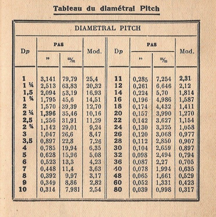

Je ne suis pas spécialiste du truc, mais si on regarde dans le tableau, le DP 1 fait 25.4 et le 10, 2.54 c'est donc un rapport en Inch.
