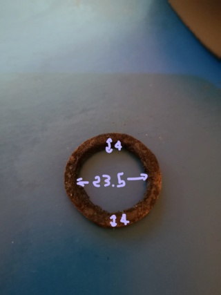

Message  Snowboy Mer 25 Nov 2020, 20:30
BOn du coup je m'y suis recollé, les roulements sont déposés, y' plus qu'a commander, par contre, 3 questions:
J'ai été obligé de chauffer car la bague etait bloquée, et j'ai senti une odeur de caoutchouc brulé, plus des flammes j'ai du cramer un joint: a priori il y avait un joint torique dans une gorge de la bague, faut le changer ou ce n'est pas nécessaires avec des roulements etanches?Broche Syderic SP6 bloquée - Page 3 Inkedi11
Je vois des roulements etanches a l'eau, ou etanche a la poussiere, mais pas les 2 ca existe? Poussiere ca suffit non?
Quelle graisse je mets pour le remontage? (l'ensemble de la broche est en cours de trempage dans de l'essence)
Rectification: joint feutrineBroche Syderic SP6 bloquée - Page 3 Img_2027

Broche Syderic SP6 bloquée - Page 3 Empty Re: Broche Syderic SP6 bloquée
Message  Snowboy Mer 25 Nov 2020, 23:42
@TRD a écrit:Pour commander un joint torique, on commande toujours le diametre interieur.
La je seche pour le joint (je trouve pas sur le net) , faut que je le refasse dans du papier joint non?
Broche Syderic SP6 bloquée - Page 3 Inkedi12
Snowboy
Messages : 31
Date d'inscription : 18/11/2020
Message  TRD Jeu 26 Nov 2020, 07:34
Salut.
Vu les dimensions, ça semble etre une protection entre la partie tournante (broche) et la partie coulissante (fourreau) plutot qu'au niveau de la coulisse.
Avant, on mettait beaucoup d'huile sur les broches à haute frequence. Et je crois me souvenir qu'il s'agit d'une toute petite machine. Donc, elle doit tourner tres vite.
Il fallait donc eliminer l'excès d'huile pour que les roulements soient lubrifiés mais ne baignent pas dans l'huile ce qui les fait surchauffer.
Maintenant avec des roulements etanches, tu ne mettras plus d'huile. Autant mettre un joint torique. Il faut verifier la hauteur de gorge. En effet, contrairement à ce que beaucoup de gens croient, le caoutchouc n'est pas compressible. Il est juste deformable (elastique.) En d'autres termes, on peut changer sa forme mais pas son volume. Si la gorge n'est pas plus large que le tore, le joint coincera.
Le diametre interieur du joint doit etre celui de l'arbre, le diametre exterieur devrait être juste inferieur a celui de la gorge pour que le joint soit legerement contraint quand on veut réaliser une etancheite sous pression. Mais là il s'agit seulement de proteger la levre du roulement contre les copeaux. Donc pas indispensableindispensable, même si souhaitable.
Messages : 3019
