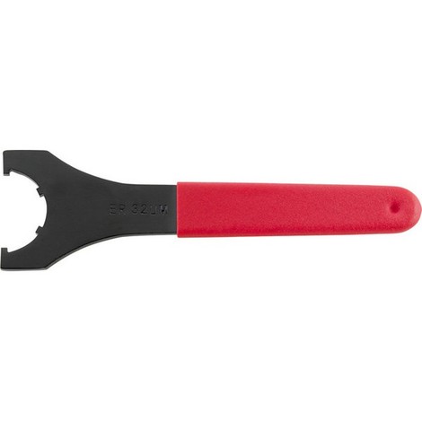

La clé a ergot plus moyen de mettre la main dessus mais c'est ce modele:

Message  TRD Lun 23 Nov 2020, 20:00
Ça, c'est une clé pour les pinces ER. Ça existe en plusieurs dimensions. On en trouve partout. C'est pas cher. Surtout en Chine.
Mais ça doit exister pour les ecrous KM. Je pense qu'on en trouve chez les marchands de roulements.
