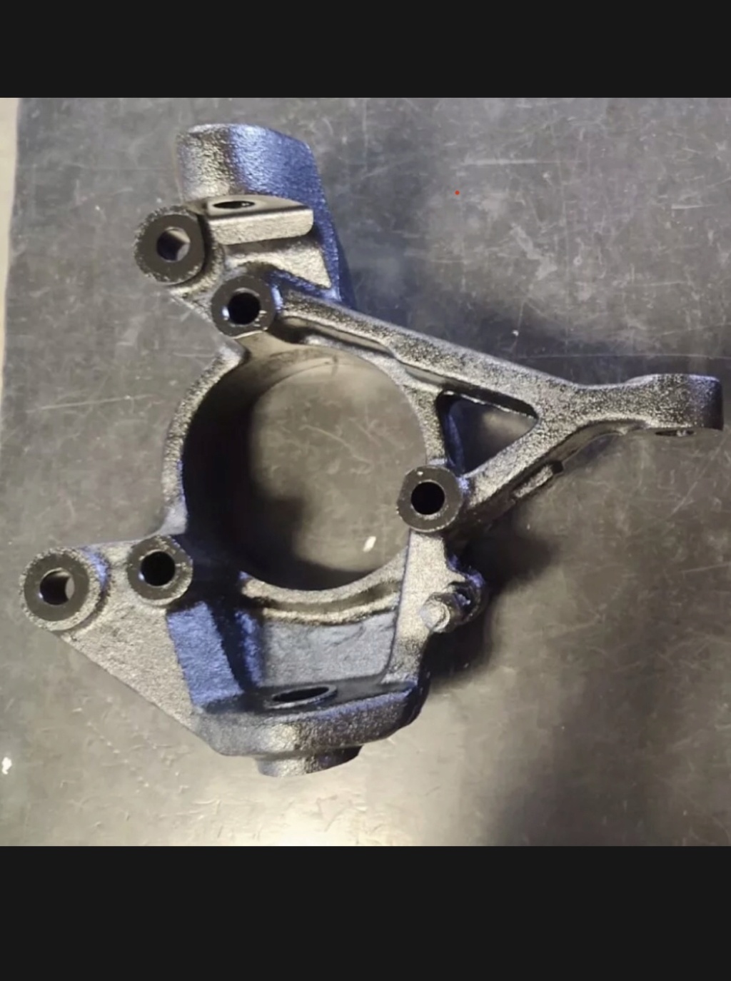

Dans le cadre d’un projets de modification de portes fusées d’essieu automobile, j’ai déterminé que l’acier 25cd4 ou 25crmo4 serait certainement le plus adapté pour l’usinage de supports d’étriers additionnels de part ses propriété mécanique et sa bonne soudabilité.
J’ai trouvé des détaillants qui vendent du rond plein de 25cd4 mais aucun moyen de savoir si il est traité (trempé et revenu) ou non, ils ne savent pas ce qui me parait aberrant. apparemment quand il est recuit, il s’appelle 25crmo4+a et pour qu’il soit traité donc trempé et revenu il doit s’appeler 25crmo4+t ou +qt. Mon problème est que toute les caractéristiques mécanique de cette acier sont donné à l’état traité donc aucun intérêt dans mon cas si il ne l’ai pas. J’ai bien trouvé du 25crmo4+qt donc traité chez IMS France mais avec un minimum d’achat de 6 mètres + livraison donc hors budget pour moi.
Est ce que quelqu’un en saurait plus sur cette acier et saurait ou je peux en trouver au mètre en étant sûr qu’il est bien traité?
Merci pour votre aide.

Impressionnant! Ce que tu fais est exactement ce pour quoi je me passionne depuis quelques temps sans y connaître grand chose, je l’avoue! Je crois que je suis bien tombé, l’avis d’un professionnel me serait d’une grande aide pour la modification de ces porte-moyeux si tu me permets de t’exposer mon projet.
C’est pour une Jeep Cherokee 4.0 litres modifiés à tout les niveaux. J’ai déjà modifié l’ensemble du Système de freinage: maître cylindre et mastervac augmenté, remplacement des tambours arrière par un kit frein à disque, durite aviation, plaquettes yellowstuff, disque avant rainuré ventilé aux dimensions d’origine soit 280x24mm mais j’ai toujours les étriers flottants 1 pistons d’origine à l’avant et je voulais passer sur des fixes en 4 ou 6 pistons pour avoir quelque chose en adéquation avec le reste de la voiture mais rien existe à part un kit Wilwood qui exige des jante 16” et je ne suis pas prêt à me séparer des 15” d’origine d’où mon problème.... la seule solution que j’ai trouvé est d’adapter des étriers radial en modifiant les portes moyeux. Les fixation des étriers que je veux adapter se trouvent pile à l’axe des fixations de l’étrier axial actuel. Si j’augmentais le diamètre du disque, je pourrais trouver des cales d’adaptation qui se vendent chez les fabricants et qui permettent de se fixer sur les fixations existantes. Mais comme je garde le même diamètre, je suis en plein dedans. L’idée est de couper les pattes de fixations existantes est d’usiner et de souder de part et d’autre une pièce qui épouse parfaitement le porte moyeu. Cette pièce renforcerait la partie soudée.
Ça donnerait grossièrement:

J’en suis finalement arriver au 25cd4 Pour l’usinage de ses pièces car il a une bonne soudabilité ce qui n’est apparemment pas le cas du c35 ou a60.
Petite précision avant de me faire incendier par les membres, ce n’est pas une voiture destiné à la route.

Merci pour ta réponse ! J’ai eu du mal à trouver de vrai conseil à ce sujet...
C’est sûr qu’on est pas à quelques kilos près sur cette voiture, elle pèse déjà ses 1550kg. mais du coup les Soudures des support d’étriers en question on intérêt à être costaud.
Donc d’après toi un Xc38 serait l’idéal, soudé au Tig avec préchauffage et refroidissement lent des pièces ou peu importe ?

Je n’avais pas pensé à l’encastrement de la pièce et ça me parait évident à présent, la soudure n’a plus la même importance!
Je vais faire quelques test de préchauffage avec le four de la cuisine et soudure avec mon TIG sur les fixations découpées pour voir ce que ça donne...
En effet, j’avais prévu de laisser de la matière sur la partie extérieur de la pièce pour pouvoir la surfacer après soudage.
