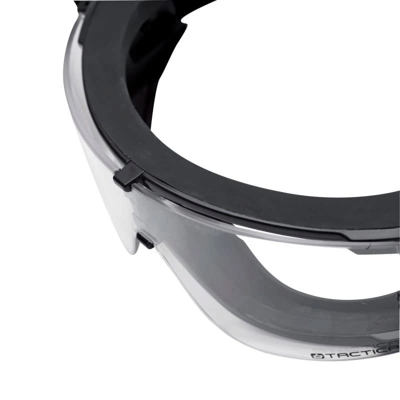

sinon il faut des lunettes fermé, mais le soucis risque d'etre la buée
PS: c'est pas fait pour a la base; en fait niveau protection c'est pas une norme EN ou autre, c'est du STANAG (militaire)
Résistance Balistique STANAG 2920. Chaque oculaire et chaque écran subissent des impacts d’un cylindre en acier équivalent à un calibre 0.22’’ qui peut aller jusqu’à plus de 275 m/s, soit 990 km/h.
=> les Bollé X-800: https://www.bolle-tactical.fr/model/x800
le truc est qu'il y a un espace entre la monture et l'ecran

L'espace c'est le seul truc qui marche pour les casques de monoplaces de compétition si on ne veut pas avoir de buée
