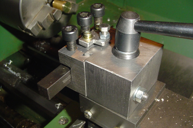

Hello Daniel EL  = serre à rien ? - Page 2 2998821839 ,
Alors là, c'est pas mal du tout comme verrouillage.
Comme tu dis, en Ø 6, même en 110 kg, c'est peut être juste.
Ø 8 mm en 110 kg serait mieux.
Et le réglage de hauteur ?
Modératrice
Modératrice
EL  = serre à rien ? - Page 2 Empty Re: EL = serre à rien ?
Message  Invité Dim 17 Oct 2010, 08:59
le reglage de la hauteur ?
en fait :j'etais pressé de montrer Very Happy
l'ensemble monté
EL  = serre à rien ? - Page 2 Dsc00013
y a plus qu'à faire les autres
EL  = serre à rien ? - Page 2 Dsc00012

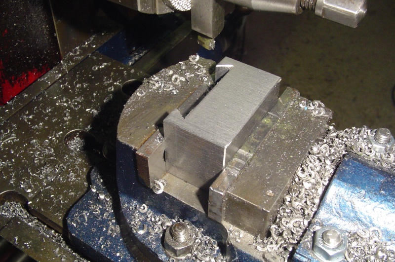

Pour la queue d'arond tu l'as faite avec l'EL ?
quentin91800
quentin91800
Messages : 407
Date d'inscription : 09/07/2010
Message  Invité Dim 17 Oct 2010, 13:56
"Pour la queue d'arond tu l'as faite avec l'EL ? "
bien sur .
c'est le but du sujet :montrer que l'on peut faire autre chose que dresser des faces .
