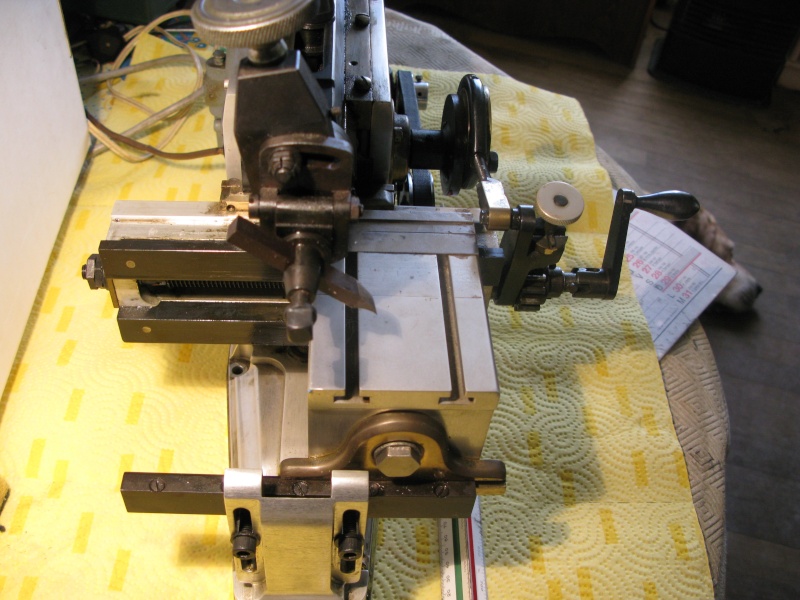

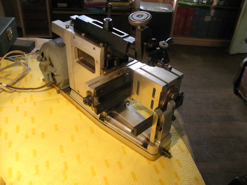

moi y en avoir plus petiot
bonsoir, je ne sais pas si cela va etre tranferer, alors je me jette à l'eau
http://www.usinages.com/la-bebete-est-arrivee-t14759.html
et mede je recommence ,je ne savions point
voici le petit étau limeur que j'ai gagné " c'est un jeu B...E, on donne de l'argent et l'on gagne, et maintenantle voici :
encombrement sans le socle bois :L 450mm x l 100/300mm x H 300mm
moteur 1/20° cv 1520 tr/mn
table de travail:75 x 75 x 75 orientable
avance table: 0.125 mm par cycle
déplacement table : X 110mm- Z 60 mm
course bélier: 95 mm
course outil : 65 mm
outil de 8.5 x 6.5 mm
cycle bélier:130 coups/mn -2.1 coups/sec
tête orientable: - 90°- 0 +90°
déplacement tête: Z 25mm
le fonctionnement est impecable, doux et silencieux,ilva mettre très utile pour la réalisation de petites pièces pour mes modèles réduits,
je pense que sa réalisation a été exécuter lycée technique , et très bien usiné ,il est en majeur partie en alu traité et toutes les parties subissant un effort son en acier bruni, voici quelques photos et aussi avec son cousin manuel " ADEPT N°1" made in GB

Le pb c'est que si tu n'est pas connecté à "usinages.com" on ne peut pas voir les photos...............

Ca m'irait bien dans ce format là!!!!
sur ma table de chevet!!!!
C'est Cathy qui va pas être contente.
