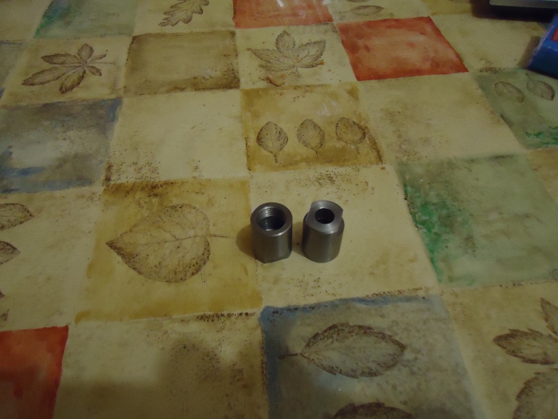

bonsoir,
voici les écrous,
[img]un écrou SVP Dsc01229[/img]
donc a voir, tu as juste les fdp a me rembourser.
bonne soirée. rabbit

Bonjour
J'ai bien peur que ces écrous ne correspondent pas à la recherche de boul, car sur les fraiseuses EMCO FB: c'est plutôt ce genre d'écrou (il y a eu deux modèles)
Celui ci est le premier modèle (boite 4 vitesses):
un écrou SVP Emcomatv10-instructionsdeservicepage001

Domino a écrit: J'ai bien peur que ces écrous ne correspondent pas à la recherche de boul, car sur les fraiseuses EMCO FB: c'est plutôt ce genre d'écrou (il y a eu deux modèles)
Celui ci est le premier modèle:
Tout à fait, et ceci est le deuxième modèle :
un écrou SVP Fb110
un écrou SVP Fb210
En fait, c'est la partie supérieure de la vis BTR qui appuie sur le chapeau de l'écrou percé pour laisser passer la clef lorsque l'on dévisse pour éjecter l'outil.
