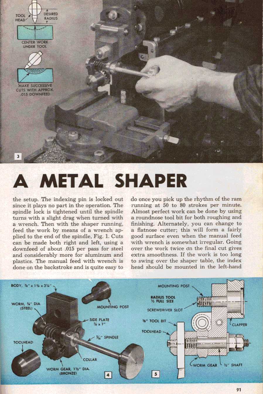

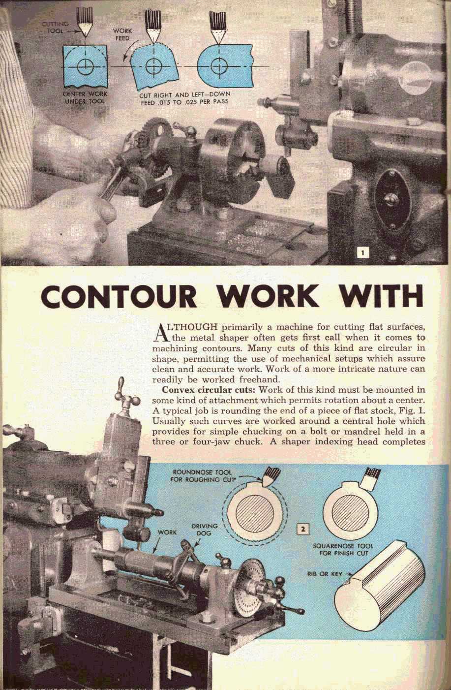

a lire: https://passion-usinages.forumgratuit.org/t829-doc-generale-sur-les-etaux-limeur-et-les-raboteuses-mortaiseuses#7502
Sinon je viens juste de trouver ceci (pur hasard

Merci Enfield,
Super cette doc sur les metal shaper, vraiment génial. As tu les pages manquantes de disponibles? ou alors peux tu nous dire ta source?
Encore merci
Encore merci

Merci encore pour le lien. Apparemment c'est les seules pages qui apparaissent sur le lien.

Bonjour Laurent
Merci pour ces docs sur l'utilisation des étaux limeurs je vais m'en inspirer pour faire des accessoires pour le mien.

Merci pour ces superbes doc qui montrent tout le savoir faire des anciens qui après guerre faisaient un tas de trucs avec les EL.
Normal les fraiseuses étaient rares et très chères
Avec tout ça il va falloir que je vive très vieux car ça me donne plein d'idées et les journées ne font que 24h y compris pour les retraités
