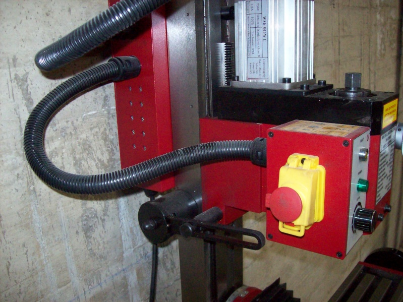

En attendant je vous passe 4-5 photos de la sx2 :)
Numérisation Sieg SX2 - Page 3 100_0310
Numérisation Sieg SX2 - Page 3 100_0311
Numérisation Sieg SX2 - Page 3 100_0312
Numérisation Sieg SX2 - Page 3 100_0314
Et en cadeau une photo de mon coin à moi de l'atelier (en sacré bordel Wink )

Pour le "pb" de la tête, j'ai essayé diverses solutions, et le moins "mauvais" reste le ressort d'origine, avec très peu de différence avec "rien" (ressort désaccouplé)...................il ne faut pas croire que l'on va avoir des usinages sur 200mm de profondeur, donc au final, on se retrouve ,à peu de chose prêt,toujours à la même position de la tête en Z, à quelques cm prêt, et donc, un simple ressort suffit très amplement à la compensation.(cela n'a rien a voir avec un ascenseur qui monte de 50m......................................)
De plus ,avoir un équilibre n'est pas forcément une bonne chose, du moins pour mon cas. En effet, je préfère que la tête soit en appuis sous son propre poids, cela stabilise le mouvement en Z, sans pour autant nuire à la précision, en Z, contrairement aux autres axes, on n'usines qu'en descendant, donc une fois que la tête est en appuis ,elle ne bouge plus , il suffit d'avoir un moteur pap suffisamment puissant pour la remonter, le miens en 2.5 kn arrive à le faire sans soucis,donc..................
Et, je pense pas qu'il soit bien "utile" quoi qu'intéressant de vouloir forcement réinventer le fil à couper le beurre, le net regorge de solution technique pour numériser une X2, et, elles sont quasiment toutes basées sur les même principes, et je pense, par expérience avec la mienne (450h00 d'usinage), qu'elles sont bien adaptée à la X2 ( à part peut être l'entraînement par engrenages qui est plus difficile à réaliser sans jeu).
Voilà, je continuerais de lire vos interventions avec attention.
En fait ,actuellement, je suis confronté à la mauvaise qualité des composants électriques, après le porte fusible qui a cassé ,c'est au tour de l'arrêt d'urgence de faire de micro-coupures lors des usinages (vieillissement des contacts).
Si j'ai un conseil à te donner, c'est de commencer par revoir ses éléments (inter, led, fusibles,etc.................) car tu seras embêter à plus ou moins long terme.

@chris74 a écrit: En fait ,actuellement, je suis confronté à la mauvaise qualité des composants électriques, après le porte fusible qui a cassé ,c'est au tour de l'arrêt d'urgence de faire de micro-coupures lors des usinages (vieillissement des contacts).
Concernant l'électronique d'origine sur la fraiseuse, pour l'instant je ne touche à rien, d'une part parce qu'elle est encore sous garantie et que si jamais elle grille et que j'ai bidouiller je peux dire au-revoir à cette garantie.
D'autre part, je n'ai pas la même commande que la tienne, la nouvelle sur la sx2 serait selon le fabriquant plus puissante et y aurai plus de problèmes, bon après c'est aussi de la vente Laughing
Pour le ressort d'origine c'est vrai qu'il ne fait presque plus effet sur le haut de la colonne, j'avais vu quelqu'un qui avait modifier sa x2 en "courbant" la barre pour que la tige qui passe à l'intérieur sois mieux en contact, selon lui ça améliorerai un peu.
Je suis encore donc indécis sur cette partie là pale
